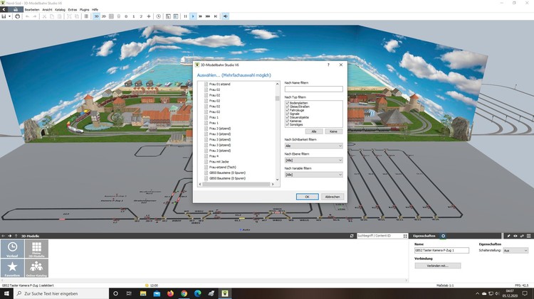

mir wird auch die Freie Kamera nicht mehr zur Auswahl angezeigt.
Keine Ahnung wo die hin ist.
Schalter an... Kamera aktivieren oder Umschalten geht...  Bei aktivieren gibt es dann keine freie mehr.
Gruß Tec
Bearbeitet von Tec
Hallo Tec,
im Zuge von V6 wurde die Kameraverwaltung aufgeräumt, als Voraussetzung für die mehrfachen Ansichten. Die EV kann jetzt nur noch benutzerdefinierte Kameras ansteuern.
