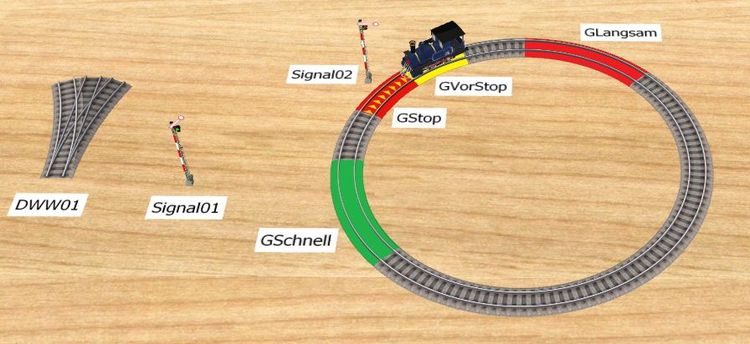

Zugrol Geschrieben 6. April 2016 Teilen Geschrieben 6. April 2016 Hallo MBS-Gemeinde, Hallo Easy Ich arbeite schon seit längerer Zeit mit dem MBS – bis jetzt hab ich durch "learning by doing" alles für mich wichtige selber geschafft. Aber jetzt stehe ich an – ich möchte gern mit der Steuerschnittstelle und VisualStudio meine Anlage steuern. Leider schaffe ich es nicht die Code für z.b. Weichen oder Signale ansteuern in das Programm richtig einzufügen. Ich benutze das Mbs-clients-for-plugins.zip. Kann mir jemand diesbezüglich weiterhelfen oder vielleicht auch ein Beispiel in das Plugin einfügen wo ich es dann nach meinen Wünschen ergänzen kann. Vielen Dank im vorhinein Zugrol Link zu diesem Kommentar Auf anderen Seiten teilen More sharing options...
EASY Geschrieben 6. April 2016 Autor Teilen Geschrieben 6. April 2016 (bearbeitet) Hallo Zugrol, ... ich habe Dir ein kleines Beispiel gemacht... - Mit dem Button "DWW01(umschalten) kann die Weiche "DWW01" umgeschalten werden. Die Weichenstellung wird angezeigt. Die Anzeige der Weichenstellung ändert sich auch, wenn Du die Weiche im MBS (mit einem doppelten Mausklick) umschaltest. - ... desgleichen für das "Signal01" mit dem Button "Signal01(umschalten)" - Für das Umschalten von "Signal2" habe ich eine CheckBox genommen... auch hier wird der Zustand angezeigt. - Wird "Signal02" auf "offen" geschaltet (...egal ob über den Button oder direkt im MBS), wird der Lok die Geschwindigkeit 60 zugewiesen (...aber nur, wenn sie sich auf dem Gleis "GVorStop" befindet !) Achtung! Die Schnittstelle wertet den Nullpunkt der Lok aus um zu bestimmen auf welchem Gleis sie sich befindet. - Betritt die Lok das Gleis "GSchnell" wird ihr eine Geschwindigkeit von 90 zugewiesen - Betritt die Lok das Gleis "GLangsam" wird ihr eine Geschwindigkeit von 50 zugewiesen - Betritt die Lok das Gleis "GStop" wird sie angehalten (...aber nur, wenn "Signal02" auf "geschlossen" steht) Hinweis: Das MBS-Projekt muß schon geladen sein bevor das VB-Projekt gestartet wird... In der .zip ist das VB-Projekt und das MBS-Projekt (MBS-TestProjekt.mbp)... P.S.... Deine Einstellung "learning by doing" gefällt mir sehr... ... ich hoffe die Kommentierung im VB-Projekt ist ausreichend, daß Du es nachvollziehen kannst... (... ist nicht unbedingt meine Stärke) Gruß EASY TestProjekt.zip Bearbeitet 6. April 2016 von EASY Ergänzung gestezt Link zu diesem Kommentar Auf anderen Seiten teilen More sharing options...
Zugrol Geschrieben 6. April 2016 Teilen Geschrieben 6. April 2016 Hallo Easy, Vielen Dank für die schnelle und kompetente Hilfe. Ich hab schon die ersten Änderungen (Dank deiner super Erklärungen) durchgeführt und es funktioniert. Auf die vielen Komandos wäre ich nie alleine gekommen. Im übrigen war ich bis dato nur passiver Forumbesucher und verfolgte die vielen Hilfestellungen untereinander - und jetzt bin ich froh das auch mir einmal geholfen wurde. lg Zugrol Link zu diesem Kommentar Auf anderen Seiten teilen More sharing options...
