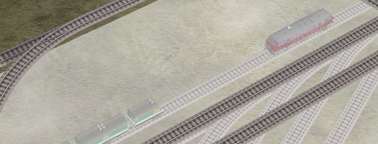

Bei der Anlage von UP habe ich folgendes Phämomen wenn sich der Zug unter der Transparenten Bodenplatte befindet.
"Gerader Blick" mit der Kamera...
UP1.thumb.jpg.3a81837438770cf791852e2c3e
... beim Schwenken nach links verschwinden die vorderen Wagons und das Loklicht...

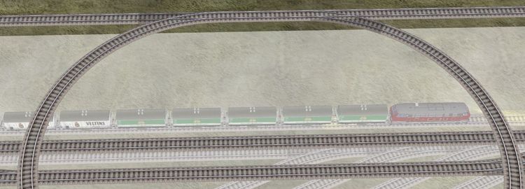

... beim Schwenken nach rechts verschwinden die hinteren Wagons...

Hallo Easy,
hier handelt es sich um ein Problem mit der Sortierreihenfolge von transparenten Objekten. Manche Wagons wurden früher als transparente Objekte in den Katalog gestellt, weshalb sie zusammen mit anderen transparenten Objekten vor jedem Zeichenvorgang so sortiert werden müssen, dass die Objekte "von hinten nach vorne" gezeichnet werden. Das funktioniert aber nur begrenzt und macht gerade dann Probleme, wenn große transparente Objekte wie die Bodenplatte ins Spiel kommen.
Abhilfe schafft nan hier nur, wenn die Wagons korrektweiße als nicht-transparente Objekte in den Katalog gestellt werden.
