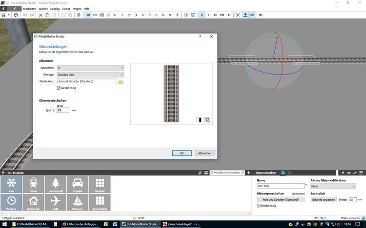

wigulgs Geschrieben 25. September 2016 Geschrieben 25. September 2016 Hallo Modellbahnfreunde, da ich blutiger Anfänger (60 Jahre) bin, hätte ich eine Frage, und möchte um Eure Hilfe bitten! wie kann ich bei der Gleisplanung meine Gleise in der Software kürzen das die Gleise proportional nicht verändern. Beispiel: Bei meine Planung habe ich festgestellt das ich ein Gleisstück von 75mm Länge brauche, wie kann ich das Gleis in der Länge kürzen. für Eure Hilfe wäre ich euch sehr dankbar! mit freundlichen Grüßen Wigu

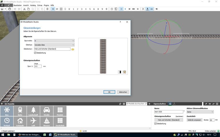

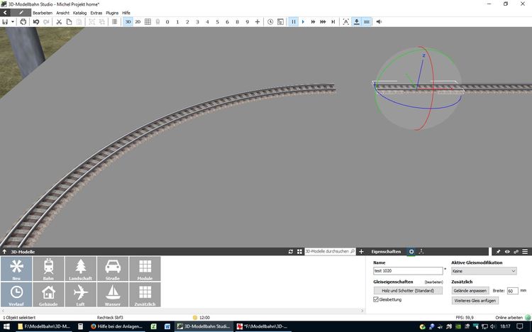

Gast N-Bahn-Bastler Geschrieben 25. September 2016 Geschrieben 25. September 2016 Hallo Wigu, erstmal herzlich willkommen. Du kannst über den Gleiseditor fast alles so konstruieren, wie du es brauchst. Egal ob Radien, Weichen, Kreuzungen oder eben Gleislängen. Gleis markieren, unten rechts bei den Eigenschaften (auf Zahnrad klicken) gibt es die Gleiseigenschaften mit dem Bearbeiten-Button. Dann erscheint das obige Dialogfeld. Da gibst Du die neue Länge ein bestätigst mit OK und siehst sofort, was Du jetzt wieder angerichtet hast: Das neue Gleis hat die von Dir verlangte Länge, aber nach wie vor den alten Namen. Hoffe, Dir geholfen haben zu können. Gruß Michel, der N-Bahn-Bastler
Goetz Geschrieben 26. September 2016 Geschrieben 26. September 2016 Der "Bearbeiten" Button sieht leider nicht wie ein Button aus. Deshalb wird er leicht übersehen. Da steht nur das Wort "bearbeiten" in Klammern hinter dem fett geschriebenen Wort Gleiseigenschaften. Das sieht aus, als sei es nur ein Hinweis darauf, dass mit den Einträgen darunter etwas bearbeitet wird. Aber ein Klick auf dieses Wort öffnet den Editor.
