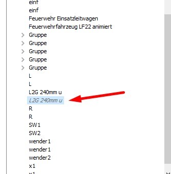

bogenhd Geschrieben 23. Dezember 2017 Geschrieben 23. Dezember 2017 Hallo ihr alle. Mein Problem ist: Wie bekomme ich die unsichtbaren Abstandshalter (Version 4) wieder weg? Kann man diese irgendwie sichtbar machen oder separat markieren? Jedes mal, wenn ein Auto durch irgendeinen Grund nicht weiterfahren will, habe ich so einen Bremsklotz davor. Also funktioniert mein Fahrzeugverkehr nicht mehr. Gibt es eine einfache Lösung des Problems?
h.w.stein-info Geschrieben 23. Dezember 2017 Geschrieben 23. Dezember 2017 Hallo bogenhd Ja, hier habe ich ein roten Rahmen gezeichnet in der Menüleiste . Das ist ein Selektierliste in dem Du alle vorhandene Bauteile findest , das von Dir unsichtbare Bauteil wird ( mit kursiver Schrift ) angezeigt . Ein Beispiel bei mir sieht so aus ..... hier ist der rote Pfeil an der Stelle ( für unsichtbar ) . Man muss dann auf die Schrift anklicken und mit OK bestätigen . Erst jetzt ist das im Eigenschaftfenster das Bauteil aktiv , das man bearbeiten will . Das Symbol mit dem Auge muss Du dann anklicken , dann wird das Bauteil wieder sichtbar . Nach deinem Vorhaben kann man dann das Bauteil jetzt löschen - fertig ! Das funktioniert mit allen Bauteilen die aus dem Katalog heraus auf die Platte gesetzet sind. Hoffe das ich hiermit Dir deutlich erklären konnte , sonst bitte nochmal nachfragen . Viele Grüße HnS
bogenhd Geschrieben 23. Dezember 2017 Autor Geschrieben 23. Dezember 2017 Danke für die Antwort. Damit ist mir geholfen. Frohe Weihnachten!
