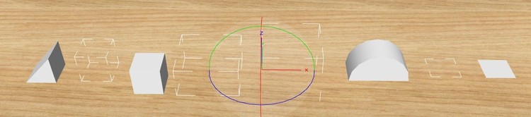

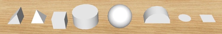

Ich habe eine Gruppe...

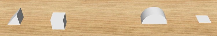

... und davon einige Objekte unsichtbar gemacht...
... diese sind nun in der Gruppe grau hinterlegt...

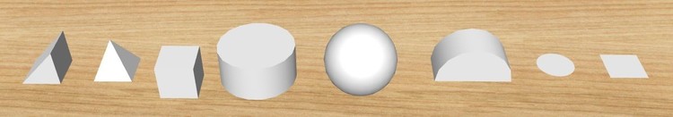

... nach "OK" sieht es dann so aus...
... Sichtbarkeit wieder herstellen...
