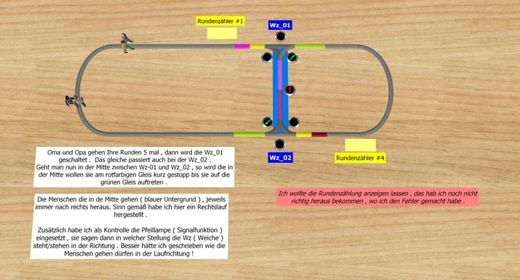

Eigentlich wollte ich ein Beispiel hier zeigen , wie man die Menschen schaltet über Variablen die die Runden zählen ( Auslöser ist " Oma und Opa " ) .
Test_Rundenzählung - Menschen schalten.mbp
Idee und Ausführung :
Der mittler Bereich ( blaue Untergrund ) kann von beiden Seiten herein und heraus gegangen werden . Ist einer in diesem Bereich werden die anderen die dort herein wollen gestopp an den RÖTLICHEN GLEISEN ( Geschwindigkeit 0 ) , der Bereich wird wieder durch die GRÜNLICHEN GLEISEN freigegeben .
Zusätzlich als Kontrollvorgang sind Pfeillampen eingebaut , die sollen die genutzte Laufrichtung anzeigen .
In der Mitte ist eine ROTE Pfeillampe ( enthalten sind dort zwei ( Gruppe ) für entgegene Richtungsanzeige ) .
Das stoppen und starten ist noch nicht so ideal , aber funktioniert .
Das Hauptproblem ist die Anzeige der jeweiligen Runden ( gelbfarbig ) , es zeigt nichts an -  mmmh !?!?
Wer könnte mir da helfen mit einer Lösung ??
Es ist hier nur ein von meiner Anlage , was ich heraus genommen habe - nur diese Funktion klappt nicht !
Bitte vorher nur die Testlauf ansehen , vielleicht mehr man den Fehler eher .
Wenn dann mit den EV - Auswerter die EV eingelesen und angeschaut wird  -  fällt das SUCHEN leichter . Sonst muss man jede Einstellung im Einzel durch gehen .

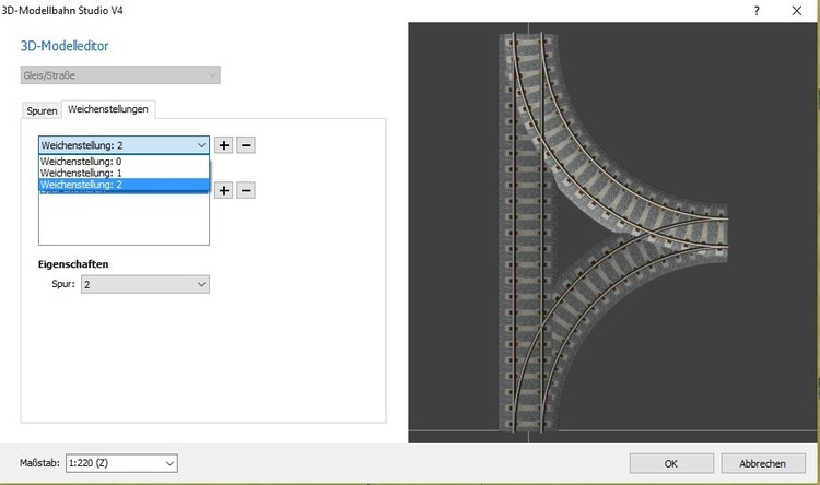

Ein Beispiel der Wz ( Weiche ) mit Bilder , diese hat drei Spuren ( so gesehen eine Dreiwegweiche ) .

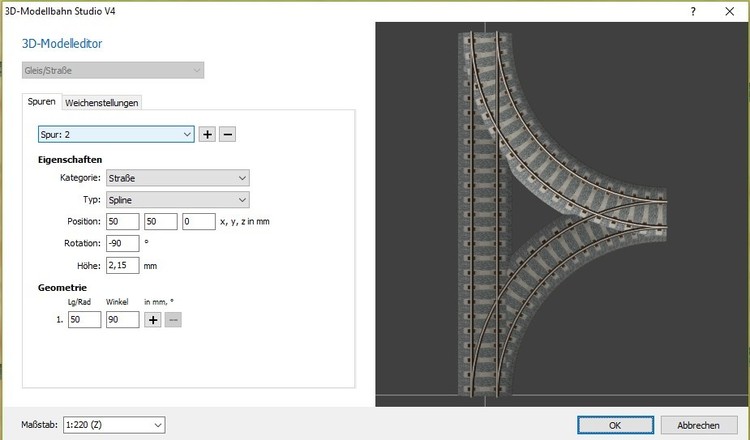

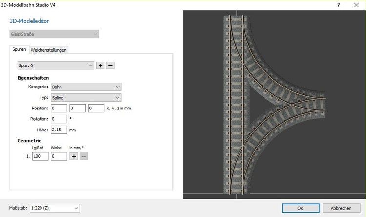

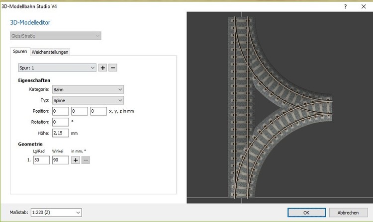

Ich habe mal damit gearbeitet , wie man Spuren herstellt , allerdings ist die Skalierung bei meinen Gleisen auf 0,1 gestellt - sie sind für meine Menschen gedacht .
So kann ich weite und enge Bereiche erzielen auf den Bürgersteige .

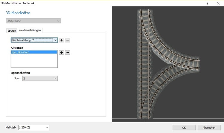

Bei den Weicheneinstellung ist jede Spur eingetragen , in diesem Fall für Dreiwege .
Spur 0 mit Weichenstellung 0 , Spur 1 mit Weichenstellung 1 und Spur 2 mit Weichenstellung 2 .
Die Anwendung mit dieser Art Weiche soll in Bus/Tram - Haltestelle vorkommen , auch verwendbar bei Radfahrer oder oder .
Die Testanlage verrät nicht wofür es dienen sollte , darum eine kleiner Ergänzung hierzu .
