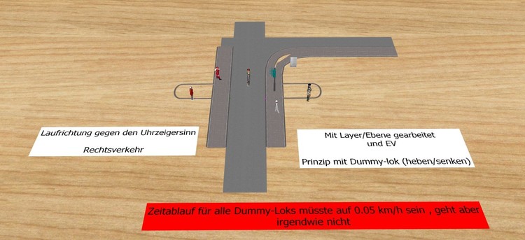

Ich habe mir Gedanken gemacht , wie man die Menschen bei kleiner Höhenunterschiede sie senkrecht laufen lassen kann .
1 .   Mir kam erst die Idee mit einer Kameraführung das die Menschen senkrecht hält . Natürlich müßte jede Person dann eine Kamera dafür haben .
BahnLand hatte mal ein Beispiel mit seinen Gondel-Prinzip .
Konnte keinen kippen damit verhindern !
2 . dann habe ich eine andere Idee : Wie wärst mit leichten Heben und Senken , das aber genau von der Zeit abgestimmt ist und durch Gleiskontaktstellen .
Hier kam ich eher zu den Ziel das die Menschen senkrecht blieben . Nur jetzt kommst ......
Ich müsste eine genau Zeitzyklus herstellen , der die Bewegung der Dummy-Loks einzel bestimmt .
Manuell ohne EV wär die Geschwindigkeit auf 0,05 km/h ideal . Gehe ich aber wieder in der EV un diesen Wert einzutragen , geht das auch .
Verlasse ich aber die EV und gehe wieder in der EV an dieser Stelle der Geschwindigkeit , wird nicht mehr der Wert 0,05 km/h angezeigt sondern 0,0 km/h .
Man sollte die Einstellung auch mit 100stel machen können , zumindest bei kleine Bewegungen .
Frage mal an Neo geht das ?
@ BahnLand , habe hier meinen zweite Idee als Testanlage hochgeladen !
Es geht nur auf die Führung der Bewegung der Menschen , die eine kleine Erhöhung oder umgekehrt bewältigen .
Bitte um Hilfe für diese Ausführung ohne Kamera einzusetzen - das wär Punkt 1 .
Der Punkt 2 finde ich wär besser für sowas geeignet .
Bedanke mich für die Hilfe im Voraus !
