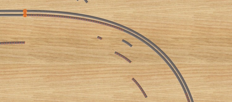

Das mit dem Übergangsbogen macht das MBS-Flexgleis wirklich sehr gut. Leider kann man es nicht Teilstücke unterteilen - im 1:160 Original geht das: man nehme eine Säge - daher habe ich versucht, die Klothoiden nachzuempfinden.1638344994_bergangsbogen.thumb.jpg.b7aae779ed664681b6869b86a5935a37.jpg
Der äußere Bogen ist das Flexgleis, der innere besteht aus vielen Stücken, Bogenmaß jeweils knapp über 1cm. Jetzt hat man genügend verschiedene Funktionsgleise und auch in einer Steigungswendel - das wurde gard in eienm anderen Thread behandelt.
Gruß, Berlioz

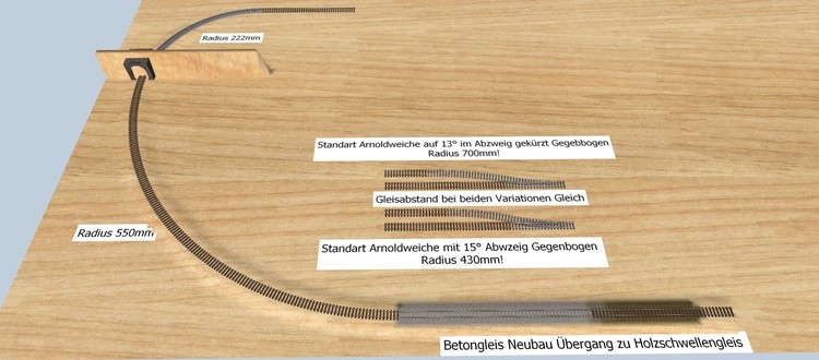

Hallo guten Morgen
Du kämpfst mit den altbekannten Problemen. Code 55 vergiss gleich wieder, da musst du alles auch auf Code 55 Räder umbauen. Die haben einen viel niedrigeren Radkranz.             Weichenbau leicht gemacht. Die erste Umbau Maßnahme die ich getätigt habe, war an der weiche das Abzweiggleis 5mm hinter dem Weichenherz abzusägen.Genau so das ein Verbinder noch passt. Das hat den Vorteil das die Weiche erstens einen kleineren Abzweigwinkel bekommt, und zweitens den Gegenbogen kann mann mit einen grösseren Radius gestalten, um auf den Parallel Abstand zu kommen
Flexgleis. Leider hat im MBS das Flexgleis den Nachteil das die ersten 3cm gerade bleiben. Real ist da ja nicht daher sieht es auch besser aus. Außerdem schlägt es sich finanziell viel billiger zu Buche als Norm Gleisstücke. Das einzige was mann sich dafür zulegen sollte sind Klemmen ( zeig ich dir am Foto)
Radien. Gerade die Spur N ist ja vom Platz her dazu prädestiniert grössere Radien zu bauen. Viele Modellbauer machen den Fehler im sichtbaren und nicht sichtbaren Bereich die selben Radien zu verbauen. Ich mache das anders. Im sichtbaren so groß wie möglich, dafür den Platz einsparen im Unsichtbaren mit gerade noch fahrbaren Radius.( Wegtarnen mit zb Tunnel) Beispiel dein Grundplatte hat 1000mm Breite jetzt willst du eine 180° Kehre hier einbauen ( was es real ja fast nicht gibt) Normalerwiese würdest du jetzt einen Bogen von 450mm Radius verbauen. Besser ist  90° mit 600mm Radius ( hier beginnt dann der Tunnel) und im Tunnel baust du mit 300mm Radius weiter . Damit bist du wieder auf deinen Kehre mit 900mm Durchmesser, nur siehts viel besser aus.
Schwellen. Alle Gleise werden bei mir mit dem Luftpinsel rostbraun eingefärbt, ( Ich schotter sie aber auch danach mit richtigen Schotter ein). mit einen Holzklotz und 800  Schmiergelpapier dann die Schienenkopf wieder sauber machen. An den Weichen bei der beweglichen Teilen mit Klebeband abkleben sonst funktioniert sie nicht mehr. Daher sieht man gerade beim N gleis den Unterschied zwischen Holz und Betonschwellen fast gar nicht mehr. Außerdem wechselt die Bahn auch zwischen Holz und Betonschwellen hin und her. Auf einer Anlage kann es sogar ein Blickfang sein wenn man von Holzschwellen und braunen Schotter zu einen neuen Betongleis mit hellgrauen neuen Schotter wechselt.           ( geht leider nicht im MBS weil sich der Übergang nicht fliesend gestalten lässt. Außer du bist so wie ich. das du das Gleisbett selber texturierst
So denke jetzt hast du erstmal genug zum überlegen  gg. Ich häng dir ein Beispiel an wie sich das alles gestallten würde
https://www.fohrmann.com/de/modelleisenbahn-werkzeuge/gleise/flexgleise-verlegen/   Flexgleis Klammern
MfG Hans

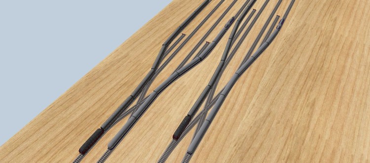

Hab mich noch mal mit den Weichenstraßen beschäftigt. Vielleicht sind 15° im Bahnhofsvorfeld durchaus angemessen und dann auch nur mit 40km/h befahrbar. Außerhalb dieser Bereiche wäre eine 10°-Weiche mit entsprechendem Radius (Peco-lang) vielleicht mit bis zu 80km/h befahrbar. Würde mir genügen.
Gruß, Berlioz
Guten Morgen
Wie du es gerne machen würdest. Obwohl gerade schlanke Weichen im Bahnhofs Vorfeld sehen extrem elegant und schön aus. Nach 40 Jahren Anlagenbau bin ich persönlich eher soweit, das ich lieber auf drei, vier Weichen verzichte. dafür sieht es realer aus. Besonders hier gilt der Satz: Weniger ist oft Mehr. Ich hab mal auf meiner neuen die Einfahrt parallel mit 15° statt 10° Weichen dazu gestellt. Optisch fällt es gar nicht so auf, erst wen man Züge mit langen Waggons rollen lässt merkt man extrem den Unterschied. Außerdem verwendet DB ja auch im Vorfeld verschiedene Weichen Winkel. Ob Aus oder Einfahrtsgleis oder Rangier Gleis. Wie gesagt wenn für dich die Optik stimmt. dann ist es völlig ok was du baust.
MfG Hans

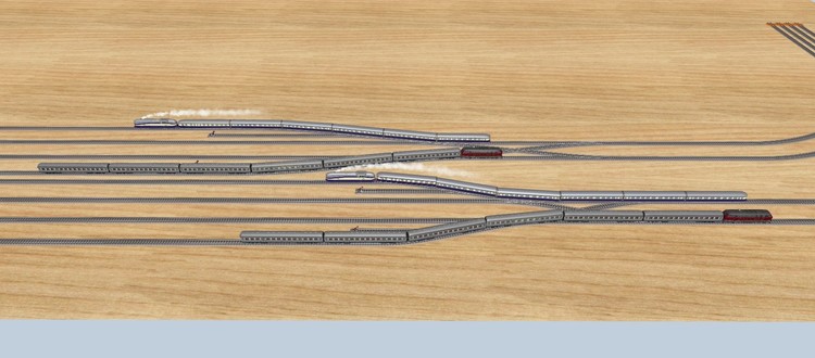

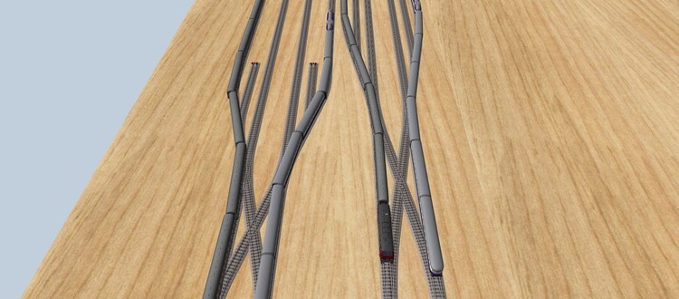

Hallo Hans!
Hab das mit den Personenwagen mal getestet.
Die 10° Weichen haben was. Vielleicht kommt Peco ja doch noch auf die Idee, die 20° Weiche für Code 80 zu bauen.
Gruß, Berlioz
Hallo Hans!
Ich meine natürlich 20° Kreuzung. Aus dieser Perspektive auch gut zu erkennen:
Gruß, Berlioz
Zusatz:
... gut zu erkennen, der optische Vorteil der 10° Weiche. Durch das Lichtraumprofil wird die Länge der Weichenstraße aber etwas größer als das mathematische Drittel.
Gruß, Berlioz
