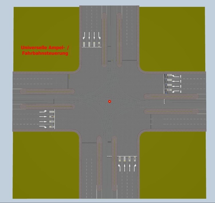

Bis auf ein paar Ampeln ist das Bildmaske der universelle Kreuzung " Ampel-/Fahrbahnsteuerung " fertig .
Man stellt nur eine Richtung " NOR-SUED " und " WEST-OST " Ampel und Fahrbahn ( für jede Spur ) einmal in die Eingabefenstern ein .
Die Werte werden ( sollten ) in der vorgegeben EV übernommen , die in den Programmablauf angegeben  wurden .
Damit ist es möglich mit dem Haupttakt die Phasen pro Farbe zu verändern . Jede Phase ( Phasenverzögerung ) können nach belieben ihre eigene Werte bekommen . So wollte ich eine einfache Möglichkeit geben mit den Eingriff auf die Programmierung . In der Programmierung braucht man dann nicht mehr direkt suchen , wo was zuändern ist - das fällt damit weg .
Man kann aber trotzdem in der EV hereinsehen wenn man es wollte .
In der Maske der Kreuzung sind auch viele Kontrolllampen gegeben , die eine Übersicht bieten was geändert wird oder nicht .
Die Beschreibung bzw Anleitung soll dann auch einfach gehalten werden - hierbei lasse ich mir Helfen um es klar verständlich herüber zubringen .
Ein paar Ergänzung sind auch enthalten , wer sie nutzen will - ist kein muss .
Wie im Bild zusehen ist , sind auf jede Seite der Kreuzung je zwei Insel vorhanden . Man kann auch nur eine oder keine haben - Sie sind zwar hier auf der Maske immer da , aber man kann auch ohne oder mit denen eine Kreuzung aufbauen .
Ein verschieben finde ich ist viel aufwendiger und auch kompliziert bei der Anwendung .
Aber damit kann jede Art von Kreuzungen verwendet werden , eine einfache Strecke mit Ampel oder einer Einmündung ist auch damit möglich ( man lässt dann die eine Seite deaktiviert ) . Diese Ampelsteuerung kann man auf der Anlage die man Bau an der Seite platzieren . Mehrere sind auch möglich , da durch die Beschriftung die Ampelanlage unterschieden werden und sich nicht beeinflussen sollten .
Der Ampel-Grundtakt kann auch je nach Größe der Kreuzung auch beliebig angepasst werden . Zumindest habe ich das auch vor , noch das einzubauen in der EV .
Als Test werde ich es später freigeben , wenn die EV geschrieben ist und eine einfache Erklärung dabei .
