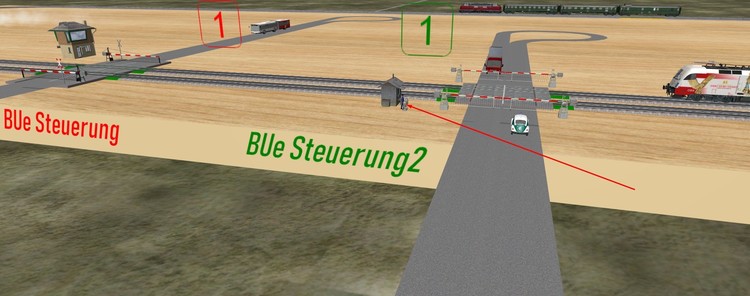

Es gab mal ein Beispiel mit einen Bahnübergang !
Ich habe es mit einer Vollschranke und mit einer Halbschranke aufgebaut .
Auch bei geschlossener Schranke werden die Fahrzeuge auf der Fahrbahn grob gestoppt .
Dies könnte eleganter gelöst werden zugegeben !
Werden die Schranken wieder geöffnet , werden die Sperrweiche für Fahrbahn ( Spline ) auf Durchfahrt geschaltet ( Wert 1 ) . Im geschlossenen Zustand der Schranken sind die Sperrweichen für die Fahrbahn auf den Wert 0 . Ist die Schranke geöffnet , fahren die Fahrzeuge nicht direkt los - Mit einen Timer ist eine Verzögerung von 5 Sekunden eingestellt bis sie ihre Geschwindigkeit erhalten . Ich wollte auch ohne Hilfe eine EV selbst schaffen und möglichst einige Funktionen einbauen .
Das Beispiel mit der linken Bahnschranke habe ich übernommen . Da es auch Halbschranken gibt habe ich sie auch hinzugefügt , die aber etwas anders gesteuert werden . Bei den Halbschranken habe ich auch ein Schrankenwärter mit eingesetzt , um auch die Funktion darzustellen .
Meine Beispielanlage als Bild " Bahnübergänge "
Der rote Pfeil zeigt auf den Schrankenwärter :D

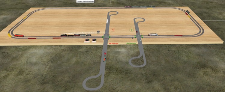

und hier eine kurze Übersicht der EV als Bilder
Wenn Interesse besteht kann ich die Anlage hochladen als Anleitung ( mein Beispiel ) .
Einige sind mehrere Einträge vorhanden , bei denen man es nicht annimmt - Gleise und Fahrbahnen .
Ich habe bei den Timer Überschrift keinen Namen vergeben , dort steht " Neues Ereignis " , der Timer hat den Namen " BUe " und "BUe2" . So sind beide unabhängig ohne sich zu beeinflussen .
Habe eine halbe Stunde laufen lassen , war reibungslos gelaufen .
Vermerk : Bei den Fahrzeuge sind die Geschwindigkeiten immer gleich ,  die Fahrbahnen haben gegenüber auch die gleiche Länge .
Hier müsste eine Stop-Start-Funktion auf den Fahrbahnen noch erstellt werden ( Denk ich mal so ) .
