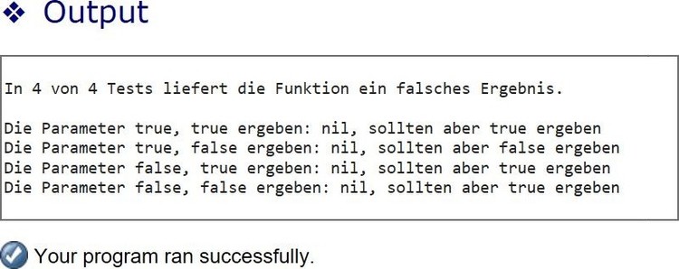

Wenn man mein Testskript unverändert in das Lua-Demo Fenster kopiert, dann bekommt man diese Antwort:
Das Programm wird fehlerfrei ausgeführt. Es enthält keine Syntaxfehler. Aber die Funktion tut noch nicht das, was sie tun soll. Weil die Funktion völlig leer ist, gibt sie auch nichts zurück. Und genau das steht in der Auflistung. Viermal ergeben die Parameter nil.
Sie sollten aber in drei Fällen true und in einem Fall false ergeben.

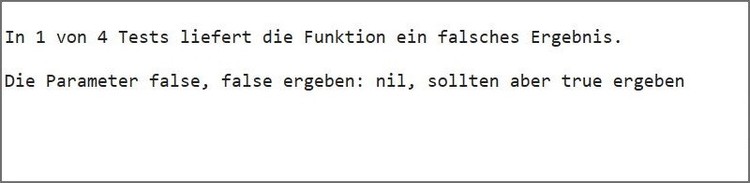

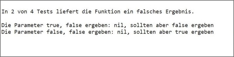

Wenn man diese Funktion verwendet, dann ist das Ergebnis in zwei von vier Fällen falsch.
Die Funktion gibt nil zurück, wenn Urlaub nicht wahr ist.
Ist Urlaub wahr, dann ist das Ergebnis der Funktion richtig.

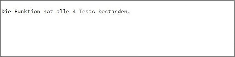

In dieser Form besteht die Funktion alle 4 Tests

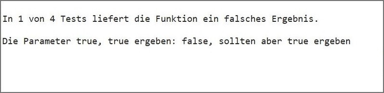

Bei dieser Reihenfolge würde der Urlaub nicht mehr geprüft, wenn Werktag wahr ist.
Der Wecker klingelt jetzt auch im Urlaub an Werktagen. Denn die erste Prüfung hat an Werktagen zur Folge, dass die Funktion sofort mit einem return false verlassen wird
