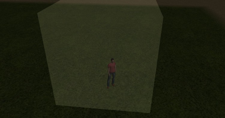

JimKnopf Geschrieben 15. Oktober 2019 Geschrieben 15. Oktober 2019 Hallo hab da mal eine Frage in die Runde, meinem Restaurant Modell wollte ich wollte ich ein _LC Licht spendieren. Jetzt habe ich diese Streifen im Würfel, auch kann ich nur die Original Sketchup Farben benutzen, wenn ich ein neues Material erstelle wird der Licht Effekt nicht im MBS angezeigt. Was mache ich da falsch ? Gruß Axel
Roter Brummer Geschrieben 15. Oktober 2019 Geschrieben 15. Oktober 2019 Hallo Axel. lege eine kleine Textur (8*8 Pixel reicht vollkommen aus) mit genau einer Farbe an und pappe diese auf das _LC-Objekt. Am besten geht es mit Graustufen. Je dunkler die Farbe ist, desto diffuser wird das Licht. HG Brummi
JimKnopf Geschrieben 15. Oktober 2019 Autor Geschrieben 15. Oktober 2019 Danke Brummi, an der Texturgröße hat's gelegen. Gruß Axel
