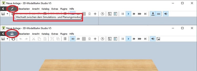

Zwischen Planung und Simulation schaltest Du durch einen Klick auf den im obigen Bild rot eingerahmten Button um. Im Plaungsmodus zeigt dieser einen Bleistift als Bild, im Simulationsnmodus eine Dampflok. Beachte, dass Du im Simulationsmodus beim Anklicken eines Modells mit der Maus keinen Markierungsrahmen siehst und das Modell auch nicht mit der Maus über die Bodenplatte hinweg bewegen kannst. Dies ist nur im Planungsmodus möglich.
