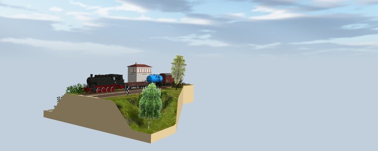

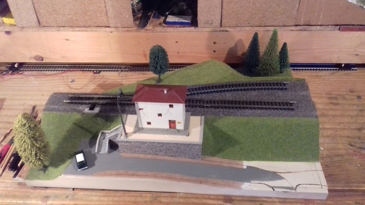

ich bin gerade dabei meine Modulanlage ins Modellbahn Studio zu klopfen. Die einzelnen Module möchte ich später zu einer Modulanlage im Modellbahn Studio zusammen fügen. Gibt es da Möglichkeiten die Module pass genau aneinander  zureihen?
Für Eure Bemühungen im Voraus vielen Dank.
Peter
Hallo Peter
Man kann die Anschlüsse der Gleise nehmen ( Gleis an Gleis ) oder man setzt feste Kontaktpunkte hinzu ( aus dem Katalog ) .
Das gleiche gilt auch bei Straßen und virtuelle Fahrspuren , die von gehende Person oder Fahrzeuge genutzt werden können . Für Wasser und Luft verwendet man nur die virtuelle Fahrspur ( die können auch geändert werden , wie man sie braucht ) .
