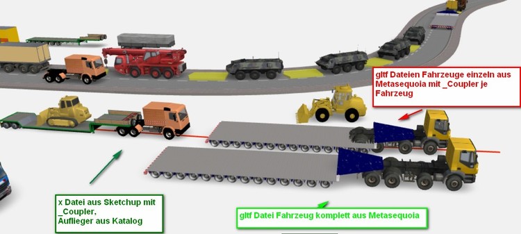

Hallo Modellbauer,
da ich mit Blender einfach nicht warm werde baue ich mit Metasequoia

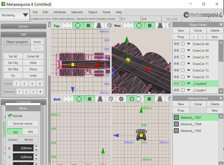

jetzt habe ich ein Problem mit _Coupler
Gruß Hermann
Bearbeitet von HWB
Hallo Hermann, ich kann dir zwar mit Metaseqoia nicht helfen, aber nur so als Anregung:
Aus deinem Posting geht nicht hervor wo du die Coupler gesetzt hast (_Coupler0, _Coupler1)???, oder wie die Bezeichnung im Metaseqoia dargestellt wird.
lg max

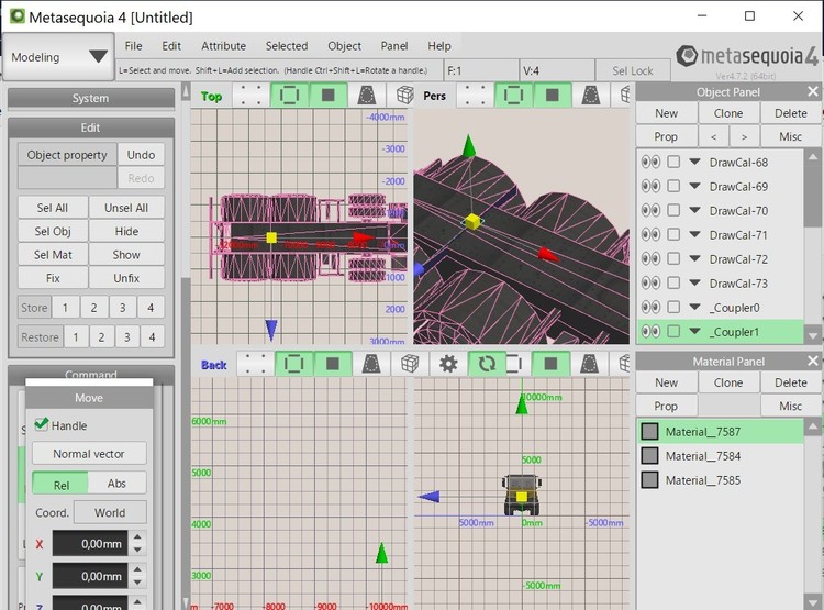

Hallo @maxwei Max,
genau wie ich es in Sketchup bisher gemacht habe
auch wenn das Bild Coupler0 grün zeigt ist gerade Coupler1 selektiert
Gruß Hermann
Bearbeitet von HWB
zweite Grafik

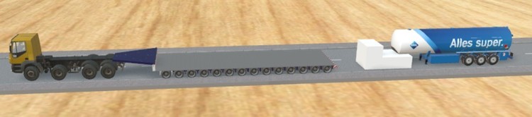

Hallo Max,
in der zip einmal die gltf  Datei von Metasequoia
ZugmaschineCoupler test.zip
und so sieht es im MBS aus.
was mir an Metasequoia gefällt, ist die Ähnlichkeit mit Gmax, mit dem ich damals für Trainz meine Modelle gebaut habe und die Einstellmöglichkeiten der Grafiken
Gruß Hermann
Bearbeitet von HWB
Hallo Hermann
also dein Beispiel kann so nicht funktionieren weil du die Kupplung als _Coupler definiert hast und nicht als _Coupler0.
Dein Beispiel funktioniert sofort korrekt wenn das umbenannt wurde mit dem von dir gezeigten Anhänger, von daher,... wenn du bei deinem LKW nach wie vor die Probleme hast schlage ich noch mal vor mir das File (und zwar genau dieses) per PN zu schicken.
