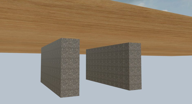

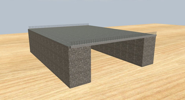

zumindest näherungsweise kannst Du so etwas mit den Modellen aus dem Online-Katalog bauen:
Dieses Bauwerk ist aus folgenden Bauteilen zusammengesetzt:
FA5CC152-AA37-4554-9E6C-6E77BB6A034B   Bauteil Tragbalken eben (Beton grau)
D0D17106-5B1A-4C8B-985F-775575A9AF76   Bauteil Mauer (Bruchstein)
CEBDA312-4C9B-4060-998E-A3AE37D620F7   Bauteil Geländer doppelt (Betonsockel glatt)
Diese Elemente findest Du im Online-Katalog unter "Landschaft/Brücken und Mauern" in den Unterverzeichnissen "Brücken (Beton)", "Arkaden+Mauern" und "Geländer". Alle ELenemte docken aneinander an.
Wenn Du diese und ähnliche Modelle ausprobieren möchtest, sei bitte nicht verwundert, dass die Mauern und Pfeiler so hoch sind. Dies ist Absicht, damit man sie auch bei hohen Brücken verwenden kann. Bei niedrigen Brücken werden sie dann einfach in den Untergrund hinein geschoben.
