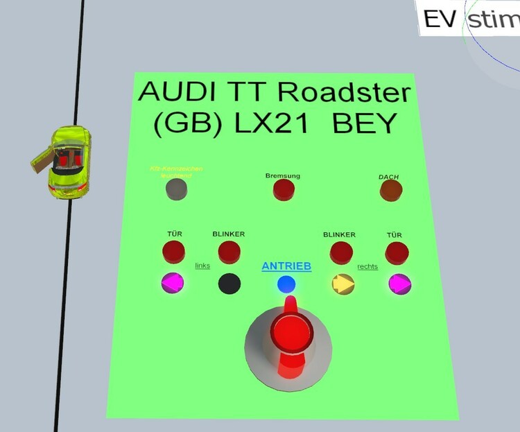

Bei meinen Versuch Fahrzeuge mit der Tageszeit automatisch Licht ein- und ausschalten .
Das soll alle Fahrzeuge betreffen , Ausnahmen - Fahrzeuge , die keinen Antrieb eingeschaltet haben sollen ausgeschlossen sein ( nicht angesprochen werden ) .
Ich sehe und nehme den Antrieb des Fahrzeugs als Zündschlüssel in Verwendung ( so meine Idee ) .
Ist der Antrieb des Fahrzeugs aktiv , dürfen alle andere Funktionen ( Animationen ) berücksichtig werden .
Fahrzeuge mit Warnblinker oder Warnleuchten-Funktionen können auch ohne Antrieb benutzt werden .
Habe zwar einzelne Bedingungen geschafft , aber komm nicht mit der Reihenfolge der Bedingungen ( Verschachtelung ) weiter .
Der Schalter / Taster "Antrieb" ist die Hauptbedingung , alle weitere Bedingungen sollen abhängig davon gemacht sein .
Im Beispiel im Bild sind 7 Schalter / Taster und 4 Pfeiltaster ( Pfeiltaster sollen als Anzeigekontrolle dienen , wobei die Blinkpfeiltaster eine Sonderstellung haben .
Diese sollen als Blinkleuchte dienen und an- und ausgehen (  habe schon versucht mit Timer läuft ab , doch wechseln nicht die Position
0 zu 1 und 1 zu 0 )   soll heißen
Blinker links an = Pfeiltaste wechselt auf  " 0 " und " 1 "
Blinker links aus = Animation stoppen
Gleiche sollte auch bei  RECHTS so funktionieren , in Warnblinkmodus sollen beide Pfeiltaste Blinken , natürlich zeitgleich mit der Animation Blinker am Fahrzeug .
Straßenkontakte ( Standard " Gleiskontakte " ) werden vom entsprechenden Fahrzeug angesprochen , was der Kontakt auslösen soll an der Stelle .
Es soll auch eine extra Ansicht der Ausführung sein des jeweiligen Fahrzeug und manuell die wichtigsten Funktionen gesteuert werden .
Die Tageszeit soll ( sollte ) nur die Fahrzeuge berücksichtig werden , die den Antrieb aktiv vorweisen .
Antrieb deaktiviert sollen die Animationen passiv sich verhalten .
Die Steuerung sollte für alle Fahrzeuge allgemein zählen ( auch Abhängigkeit der Animationsmöglichkeit ) .
Wer hätte hierbei eine Lösung , in dem die EV und /oder Taster steuern kann .
Wichtig wär mir ein Weg für die Pfeile zum Blinken zu bringen und die Tageszeitfunktion .
