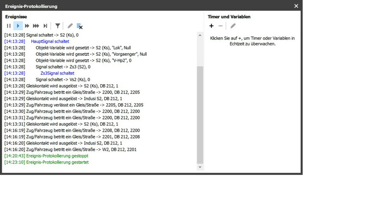

Ausfahrt aus Gleis 2 über das Signal A2. Hier sehe ich, daß das Ereignis "Gleiskontakt Hp-Indusi" ausgelöst wird. Zwar steht im log nicht die Übermittlung der 60km/h an die Lok, das sehe ich aber im Lok-Fahrpult. Scheint also zu funktionieren.
Situation 2:
Anders die Situation bei Rückkehr des Zuges über die Fahrstraße "Einfahrt S2 - B2". Hier wird laut Protokoll auch der Gleiskontakt (Indusi-Magnet) ausgelöst, jedoch wird die EV (dieselbe, wie bei A2) nicht ausgeführt. Dasselbe Schlagwort, dieselbe EV.

gefundene Ursache:
Am Einfahrtsignal ist, wie oben beschrieben, der Gleiskontakt (in Form des Indusi-Magneten) mit den Zs3-Signal verbunde. Damit ist es ja erst möglich, das Zs3-Signal schaltbaren Wegpunkt in die Fahrstraßen mit einzubinden.
Als Richtung wurde die "Richtung-A" festgelegt, also in Fahrtrichtung.
In dem Augenblick, da das Zs3 auf einen Wert > 0 geschaltet wurde, änderte sich die Wirkungsrichtung des Gleiskontakts auf "Richtung-B" o.O . Daher wurde dann natürlich die EV für den auslösenden Zug nicht ausgeführt.
Nach Auflösen der Fahrstraße (Zs3 -> 0) war die Richtung des Gleiskontakts wieder "Richtung-A".
Ich habe das Zs3 rausgeschmissen und durch ein neues ersetzt. Jetzt funktioniert es. :)
