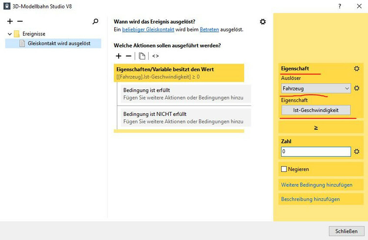

Die Ist-Geschwindigkeit eines Fahrzeugs kann abgefragt werden:
Hier bei Betreten eines Gleiskontaktes:
Bedingung Eigenschaft/Variable besitzt den Wert
Rechts oben umstellen auf Eigenschaft
2. Wert ändern auf Auslöser und dann Fahrzeug wählen
3. Wert aus der Rubrik Fahrzeug die Ist-Geschwindigkeit wählen.
Grüße,
  Wolfgang
