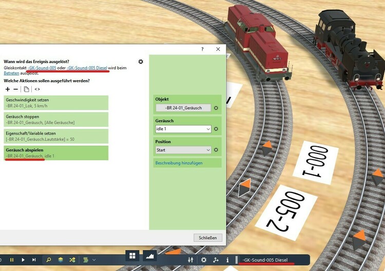

Leihe Geschrieben 25. Februar 2023 Geschrieben 25. Februar 2023 Moin ihr Guten Habe mir eine Teststrecke gebastelt Wer kann helfen bin am durchdrehen die Kontakte sind Geschwindigket - Geräusche Nr. Wenn die BR 24 über GK fährt alles roger lasse ich die BR 111 über GK rollen gehen trotzdem alle Dampfakorde an deswegen habe ich für Dieselsound noch nichts Wo habe ich den Haken vergessen

Leihe Geschrieben 26. Februar 2023 Autor Geschrieben 26. Februar 2023 Danke für dein Interesse "BR 24-01_Geräusch" wird verkettet mit "BR 24-01_Lok" ( Dito BR 111) "000-1","005-2"(GK).... sind auf der Gleisplatte verteilt BR 24-02 wird verkettet mit eigenen Sound u.u.u. Dachte fast wie bei Partikeleffekt "Ein-Aus" aber der Partikeleffekt steckt ja schon im Modell

Leihe Geschrieben 26. Februar 2023 Autor Geschrieben 26. Februar 2023 Güße Dich Goetz Jede einzelne Lok bekommt ein Geräusch angekettet damit auch das Geräusch aus der richtigen Richtung kommen soll. ( Geräusche in der Note , 8 unterschiedliche für unterschiedliche Geschwindigkeiten je eine ) Die Sound-GK sind auf der Platte verteilt ( hier zB. 2 Gleise irgendwo auf der Platte) Auslöser "005-2" heist die Lok die drüberfährt 005 km/h und Sound-2 aus ihrem Geräuschpaket -bei mir hm...
Leihe Geschrieben 26. Februar 2023 Autor Geschrieben 26. Februar 2023 Mein Gedanke ging ja schon dahin eine Lok zB.von 5km/h - 15km/h einen Sound zu geben von 15 - 30 usw. .Bei 0 km/h das Standgeräusch und bei Antrieb Ausschaltung Geräusche aus
Goetz Geschrieben 26. Februar 2023 Geschrieben 26. Februar 2023 Ich kann noch immer nicht erkennen, was du dabei falsch machst. Deine Beschreibungen erklären jetzt zwar, was du willst. Aber sie enthalten nichts, was die Fehlerursache erkennen lässt (bis auf den Fehler, den ich dir schon aufgezeigt habe.) Ist das für dich so schwer zu begreifen? Du kannst mir doch ganz leicht die Möglichkeit geben, dass ich mir deinen Versuch selbst anschaue. Dann kann ich den Fehler finden.

Goetz Geschrieben 26. Februar 2023 Geschrieben 26. Februar 2023 Ändere auf dem inneren Ring mal bitte die Namen der Gleiskontakte. Du kannst zum Beispiel zur Unterscheidung das Wort "Diesel" hinten dran hängen. Wenn du das tust, dann erkennst du in der EV, dass die beiden Kontakte auf dem inneren und dem äußeren Ring dasselbe Ereignis aufrufen. Dann ist es kein Wunder, wenn auch dasselbe Geräusch abgespielt wird.

Goetz Geschrieben 26. Februar 2023 Geschrieben 26. Februar 2023 Nein, das habe ich nicht geschrieben. Ich habe nur gesagt: Gib den Kontakten verschiedene Namen, damit du sie in der EV auseinanderhalten kannst. Dann siehst du den Fehler in der EV:

Leihe Geschrieben 26. Februar 2023 Autor Geschrieben 26. Februar 2023 Habe glaube das Richtige Mischmasch RAUS-getestet (weitere TEST's Laufen)
Goetz Geschrieben 26. Februar 2023 Geschrieben 26. Februar 2023 Am 26.2.2023 um 15:47 schrieb Leihe: weitere TEST's Laufen Erweitern sehr gut. Du hast gerade etwas sehr wertvolles verstanden: Dass man Bedingungen benutzt, um Dinge (z.B. Loks) zu unterscheiden.
