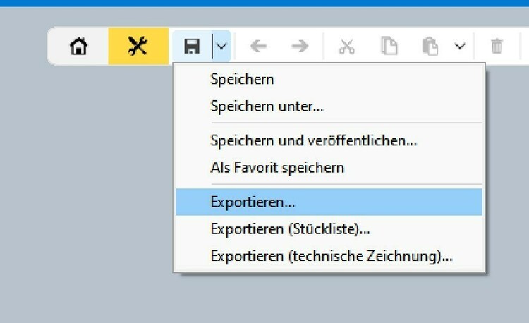

Phrontistes Posted May 27, 2023 Posted May 27, 2023 Hallo @andre-catin, so ist schlecht zu beurteilen, was Du schon gemacht hast. Exportiere doch Deine Anlage auf Deine Festplatte und poste die so erzeugte Datei. Dann schaut sich das sicher einer an. Beste Grüße Phrontistes

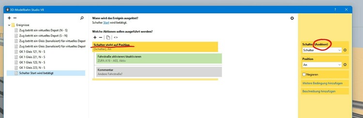

Phrontistes Posted May 27, 2023 Posted May 27, 2023 Hallo @andre-catin, im ersten Post schreibst Du vor 2 Stunden schrieb andre-catin: Ich habe ein kleiner Bahnhof mit zwei Einfahrgeleisen Jetzt schickst Du eine Anlage mit 25 x 25 m (in H0) und unzähligen Fahrstraßen!? Ich dachte schon mein Rechner sei eingefroren. Damit rechnet keiner, der um Hilfe bei einem kleinen Bahnhof mit zwei Einfahrgeleisen gebeten wird. Nur mal einige Beobachtungen: Es gibt einen GBS-Taster namens Start und daneben ein GBS-(CH-)Signal mit gleichem Namen (und das auf zwei verschiedenen Ebenen, da aber nur nebenbei). Die Namensgleichheit ist jedenfalls verwirrend. Der Taster ist mit dem GBS-Signal verbunden. Das GBS-Signal ist mit CH-Signal HS E16, N - S verbunden. Somit sind alle drei wechselseitig verbunden. Im Ereignis des Tasters wird eine (immer die gleiche) Fahrstraße gesetzt - und zwar immer wenn man klickt, egal, auf welche der vielen möglichen CH-Signalpositionen der Schalter = GBS-Signal = HS E16, N - S nach dem Klick stehen. Das ist ja sicher nicht Deine Absicht. Die Verbindung Taster - GBS-Signal ist vermutlich nicht beabsichtigt (also beseitigen). Die Absicht war vermutlich, mit dem Taster eine passende Fahrstraße zu aktivieren. Dann musst Du aber die Bedingung "Schalter an/aus" abfragen, etwa so: Vielleicht helfen Dir diese Hinweise schon mal weiter. Beste Grüße Phrontistes
andre-catin Posted May 27, 2023 Author Posted May 27, 2023 Guten Abend Phrontistes Vielen Dank für Deine Antwort. Ich habe das probiert aber die Fahrstrasse wird schon beim Doppelklick auf den Schalter Start eingestellt. Was mache ich falsch? Gruss André
Phrontistes Posted May 27, 2023 Posted May 27, 2023 vor 8 Minuten schrieb andre-catin: die Fahrstrasse wird schon beim Doppelklick auf den Schalter Start eingestellt "Eingestellt" (aktiv) war sie auch schon in dem Zustand, in dem Du die Anlage geliefert hast. Wenn sie keiner auf inaktiv stellt, bleibt sie bis ans Ende ihrer Tage im Zustand aktiv. Züge fahren ja keine auf Deiner Anlage, also wird sie auch nicht dadurch aufgelöst, dass ein Zug am Endpunkt der FS ankommt.
