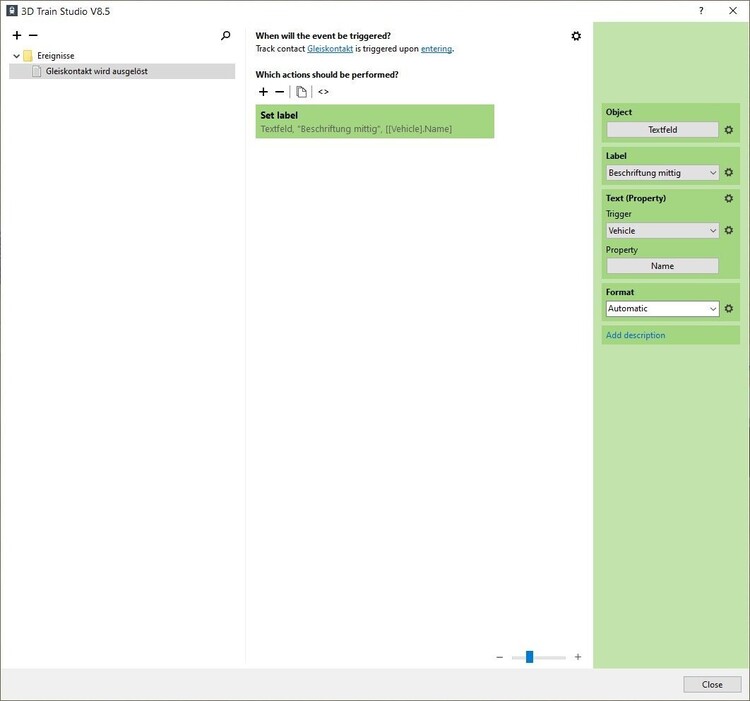

David Teide Geschrieben 22. November 2023 Teilen Geschrieben 22. November 2023 (bearbeitet) Basierend auf dem Video-Tutorial "MBS V5 Demo-Anlage 20190604. Wie erstelle ich das Ereignis für die Beschriftung, um den Text des Zuges zu setzen, der den Gleiskontakt abdeckt? Danke ----------------------------- Based on the video tutorial "MBS V5 Demo-Anlage 20190604. How to create the event for the label to put the text of the train that covers the track contact? Thanks ----------------------------------- Basandome en el video tutorial "MBS V5 Demo-Anlage 20190604. ¿Cómo se crea el evento para que la etiqueta ponga el texto deel tren que ocuapa el track contact? Gracias Bearbeitet 22. November 2023 von David Teide Link zu diesem Kommentar Auf anderen Seiten teilen More sharing options...

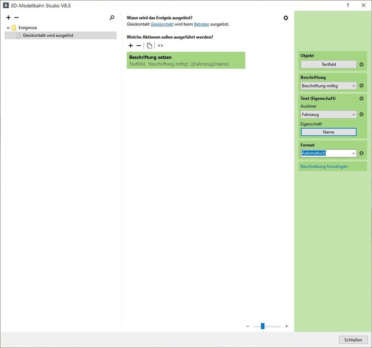

Chris06 Geschrieben 22. November 2023 Teilen Geschrieben 22. November 2023 Hallo @Roter Brummer, Habe es einmal ausprobiert aber es funktioniert nicht. In dem Feld Objekt kann Ich das "Textfeld" nicht finden. Hab aber ein Textfeld auf der Anlage platziert. Siehe Bild. Gruß Christian Link zu diesem Kommentar Auf anderen Seiten teilen More sharing options...
Roter Brummer Geschrieben 22. November 2023 Teilen Geschrieben 22. November 2023 vor 4 Minuten schrieb Chris06: Hab aber ein Textfeld auf der Anlage platziert. Du musst ein Modell nehmen, dass eine Beschriftung zulässt. So etwas findest du z.B. in den Bauteilen für das Gleisbildstellpult. Die Aktion heißt ja auch "Beschriftung setzen". Für ein reines Textfeld (unter "Zusätzlich" im Katalog) heißt die Funktion "Textfeld setzen", funktioniert aber genauso. HG Brummi Link zu diesem Kommentar Auf anderen Seiten teilen More sharing options...
David Teide Geschrieben 22. November 2023 Autor Teilen Geschrieben 22. November 2023 vor 2 Minuten schrieb Roter Brummer: Es necesario utilizar un modelo que permita etiquetar. Algo parecido se puede encontrar, por ejemplo, en los componentes del panel de control del diagrama de vías. La acción también se llama "Establecer etiqueta". Para un campo de texto puro (en "Adicional" en el catálogo), la función se llama "Establecer campo de texto", pero funciona de la misma manera. HG Brummi Ich werde sehen, ob ich es zum Laufen bringen kann. Vielen Dank für Ihre Aufmerksamkeit bei der Beantwortung. Aber wie üblich habe ich das Programm auf Englisch. Und obwohl ich einen kurzen Kurs in Deutsch belegt habe. fällt es mir manchmal schwer zu verstehen, was Sie sagen. Nochmals herzlichen Dank. -------------------------------------------------------------- I'll see if I can get it to work. Thank you very much for your attentions in replying. But as usual, I have the programme in English. And even though I have signed up for a short German course. I sometimes find it difficult to understand what you say. Thank you very much again. ---------------------------------------------------------------- Link zu diesem Kommentar Auf anderen Seiten teilen More sharing options...

Chris06 Geschrieben 22. November 2023 Teilen Geschrieben 22. November 2023 (bearbeitet) @Roter Brummer Bin von Version 7 ausgegangen. Dort platzierte man noch ein Textfeld aus dem Katalog "Zusätzlich". Nun hab Ich ein Beschriftungsfeld aus dem Katalog "Gleisbildstellpult" genommen. Funktioniert immer noch nicht. Siehe Bild. Hat sich erledig. Funktioniert. Bearbeitet 22. November 2023 von Chris06 Link zu diesem Kommentar Auf anderen Seiten teilen More sharing options...
