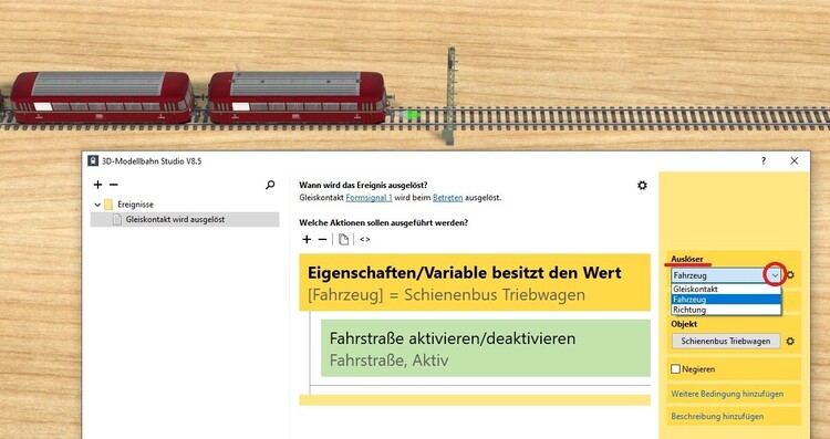

Ich habe eine kurze Frage , ein bestimmter Zug soll an einen signal eine Fahrstraße frei schalten.
Ich habe den punkt in der ereignisverwaltung gfunden, da kann aber nicht auswählen welcher zug  die bestimmte fahrstraße frei  gibt.
vielen dank im vorraus   Stephan
Hallo Stephan,
gib dem Zug ein Schlagwort, und das nimmst Du dann zum schalten des Signals.
Walter
vor 45 Minuten schrieb Skerting:
Hallo Skerting,
um den Zug auszuwählen, benötigst du eine Bedingung.
Eine Eigenschaft muss einen bestimmten Wert besitzen:
Wenn der Auslöser dieser ausgewählte Zug ist, dann ...
Den Auslöser wählst du über das Zahnrad (statt "Variable")
Dann änderst du den Auslöser "Gleiskontakt" in "Fahrzeug" um.
Und unter dem = Zeichen gibst du ein Objekt an: Das Fahrzeug, welches die Fahrstraße stellen soll.
Vielen lieben dank , es ist so einfach  wenn man es richtig macht.
