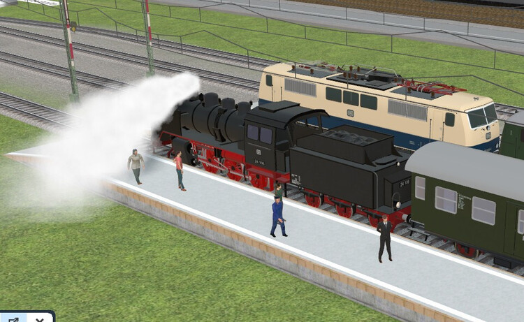

Hallo @Neo,
bei der Dampflok fällt der Dampf nach unten in MBS V8.5.5
kann man das ändern?
Gruß Hermann
vor 8 Minuten schrieb HWB:
Du wirst das nicht ändern können.
Das müsste @Neo tun weil seehund, von dem die BR 24 stammt, nicht mehr unter uns weilt.
Ich kann das von dir gezeigte Verhalten aber nicht bestätigen!
Arbeitest du mit einem lokalen Katalog? Dann hast du eventuell eine veraltete Version dieser Dampflok im Einsatz.
Bearbeitet von Goetz
Korrektur
Hallo @Goetz, @Neo,
bis V8.2.2 ist der Dampf normal
danach
Jeweils aus dem Onlinecatalog auf die Anlage gestellt
Gruß Hermann
Bearbeitet von HWB

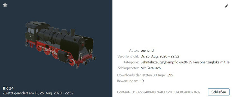

Hallo Hermann,
die Lok wurde bereits im Online-Katalog repariert. Wenn das bei dir nicht der Fall ist, dann verwendest du eine lokale Kopie (auch wenn du sie neu aus dem Online-Katalog herunterlädst). Wie sieht das Vorschaufenster der BR 24 bei dir aus?
Hallo @Neo,
Gruß Hermann
Hallo Hermann,
wie Götz bereits korrekt vermutet hat, arbeitest du mit einer lokalen Kopie (zu erkennen an dem fehlenden Namen vor "Zuletzt geändert". Bitte geh in "Meine 3D-Modelle" und lösche die BR 24 dort heraus, dann lädt das Studio automatisch die aktuellste Online-Version.
Hallo @Neo, @Goetz,
ja das war es.
Ich danke euch beiden für die schnelle Hilfe
