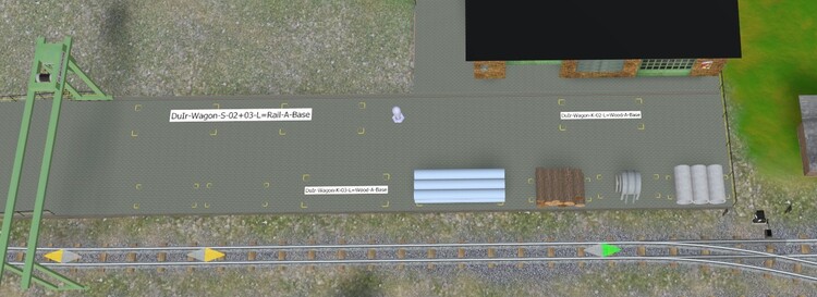

Hier seht ihr die Ladungen am Ziel....

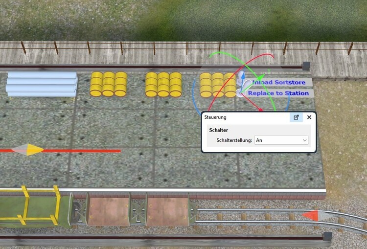

Mit einem Schalter werden sie wieder zu ihrem Ursprung verfrachtet...
Und schon sind sie da..

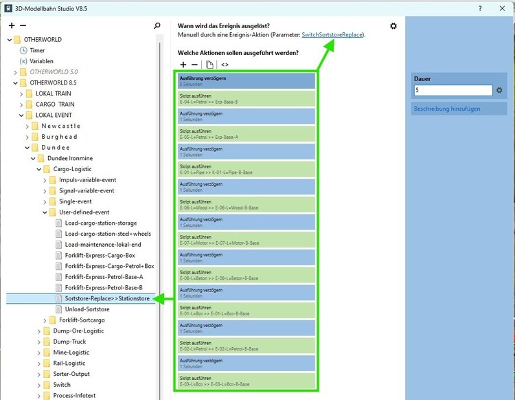

In der graphischen EV sieht das bei mir so aus...

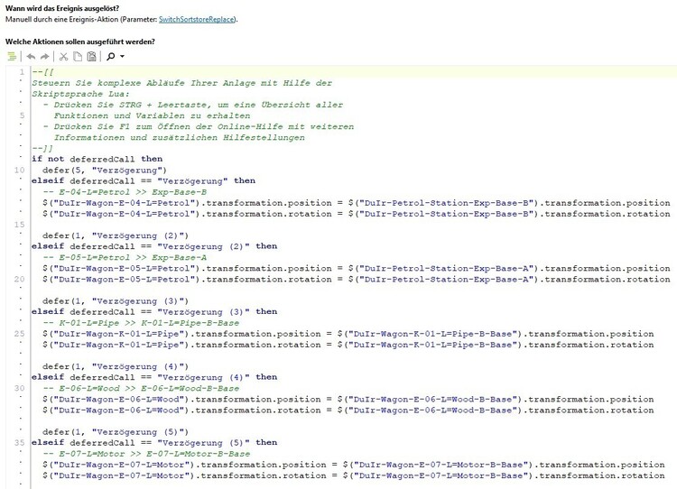

In lua dann am Anfang so...
und am Ende dann so...
