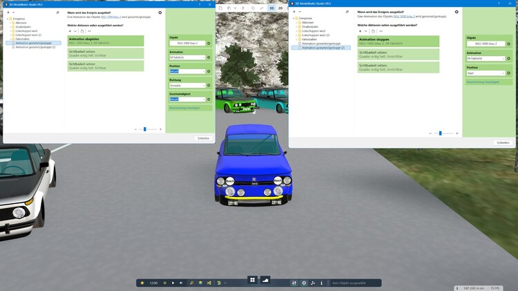

Ich bräuchte etwas Hilfe. Ich möchte das wenn Ich bei einem PKW die Animation z.b. 04 Fahrlicht an starte , das die Zusatzscheinwerfer mit angehen. Anbei ein Bild mit den Einstellungen in der EV.
Du musst spezifizieren, auf welche Animation du reagieren willst.
Sonst erzeugst du eine Schleife, weil bei dir jede Animation eine neue Animation anstößt.
Für solche Unterscheidungen nimmt man in der EV eine Bedingung.
Hallo @Goetz,
Danke fürs Antworten. Ist es nicht auf dem Bild ersichtlich. Was für eine Bedingung sollte Ich dann nehmen. Es gibt ja keine Bedingung für Animation steht auf 0 oder 1.
vor 11 Minuten schrieb Chris06:
Ich habe das gerade mit der V9 durchgespielt.
Und festgestellt, dass es da viel einfacher wird, solche Lichtschalter per EV zu synchronisieren.
Da kannst du einfach die Schalterstellung von einem Schalter auf den anderen kopieren, sobald der erste sich ändert.
Magst du auf die V9 warten?

vor 6 Minuten schrieb Goetz:
Da kannst du einfach die Schalterstellung von einem Schalter auf den anderen kopieren, sobald der erste sich ändert. Damit entfallen alle Bedingungen.
Welchen Schalter meins Du? Das Fahrzeug hat doch keinen Schalter. Ich Wähle doch das Model aus und unter Animationen wähle Ich dann die entsprechende Animation aus.
V9 wird ja wohl noch etwas dauern?
Gerade eben schrieb Chris06:
Noch nicht. Aber in V9 werden solche Animationen wie z.B. das Fahrlicht Schalter dazu bekommen.
Weil man Schalterpositionen viel einfacher auslesen kann.
Deshalb wäre V9 die bessere Version für dein Vorhaben.
OK.:)
