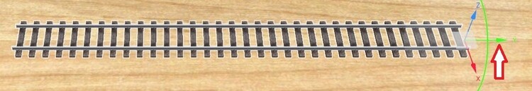

begana6 Geschrieben Samstag um 14:33 Uhr Teilen Geschrieben Samstag um 14:33 Uhr (bearbeitet) Da ich hier ja recht neu bin und ich in der Wiki nichts finden konnte, hier meine Frage. Ich plane gerade eine Anlage mit Minitrix Spur N. Ich muss das Felexgleis verwenden, da ich sonst meinen Radius den ich benötige, nicht hinbekomme. Ich habe zwar gesehen, dass man in der Funktion Eigenschaften etwas verändern kann, aber geht das nicht auch über Klicks miit der Maus ? Ich kenne die bentigte Länge und den Radius nicht. Verrät mir bitte Jemand, wie ich das biegen kann ? Danke und allen ein schönes Wochenende. Gruß Gunnar ( in Planung einer Kofferanlage in den Maßen 110 x 42 x 15 cm ) Bearbeitet Samstag um 14:39 Uhr von begana6 Link zu diesem Kommentar Auf anderen Seiten teilen More sharing options...
Goetz Geschrieben Samstag um 14:48 Uhr Teilen Geschrieben Samstag um 14:48 Uhr Hallo Gunnar, das hier ist der aktuelle Stand (V8.5): Wenn du am Ende des Gleises auf das blaue Dreieck klickst, bekommst du an seiner Stelle einen Gismo angezeigt. mit dem roten Pfeil änderst du den Radius und mit dem grünen die Länge. Der blaue Pfeil hebt das Ende an und wenn du das graue Quadrat "festhältst", kannst du das Gleis frei verbiegen. Viele Grüße Götz Link zu diesem Kommentar Auf anderen Seiten teilen More sharing options...

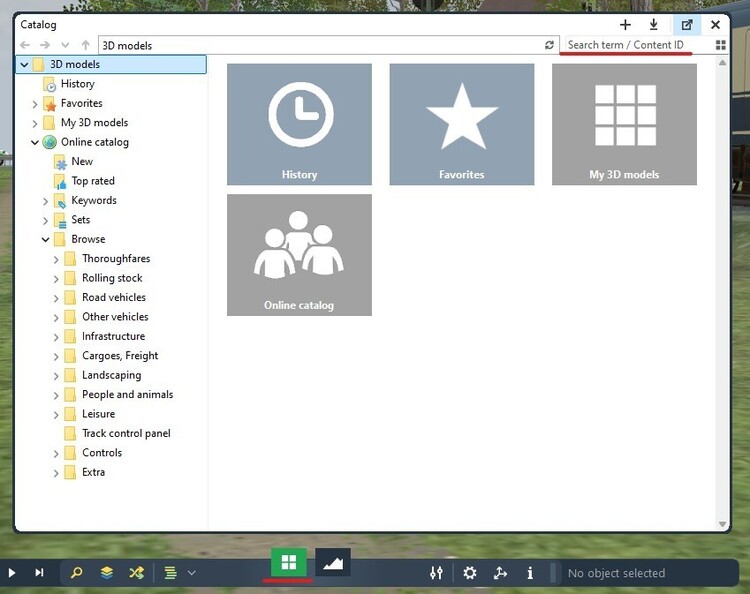

Phrontistes Geschrieben Samstag um 16:22 Uhr Teilen Geschrieben Samstag um 16:22 Uhr vor 15 Minuten schrieb begana6: wo finde ich die Soudquelle Im Katalog. Die von mir angegebene ID gibst Du oben rechts ein. Link zu diesem Kommentar Auf anderen Seiten teilen More sharing options...
Goetz Geschrieben Samstag um 16:23 Uhr Teilen Geschrieben Samstag um 16:23 Uhr vor 15 Minuten schrieb begana6: wo finde ich die Soudquelle ? im Online-Katalog unter "Zusätzlich". Und die Nummer ist die ID des Modells. Die kannst du in solchen Fällen kopieren und ins Suchfeld des Katalogfensters eingeben. Link zu diesem Kommentar Auf anderen Seiten teilen More sharing options...
begana6 Geschrieben Samstag um 17:40 Uhr Autor Teilen Geschrieben Samstag um 17:40 Uhr vor einer Stunde schrieb Goetz: im Online-Katalog unter "Zusätzlich". Und die Nummer ist die ID des Modells. Die kannst du in solchen Fällen kopieren und ins Suchfeld des Katalogfensters eingeben. Vielen Dank und einen schönen Abend !! Link zu diesem Kommentar Auf anderen Seiten teilen More sharing options...
