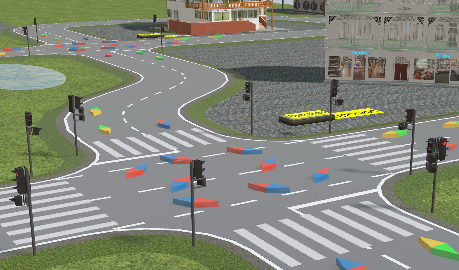

mal wieder ein update ... werde wegen neuer umstaende in zukunft etwas langsamer vorankommen. Erstens bin ich wieder in einem alten kommerziellen projekt engagiert (springe fuer einen notfall ein) und zweitens bin ich mal wieder fuer den kommenden winter (ab mitte juni) mit meinem motorrad im Norden unterwegs (etwas waermer :) ).
ev_menu.jpg.11a3051f3f20a9f47f1c060a179c77ed.jpgkreuzung.thumb.jpg.ac427c630408d43bb933838c404cf048.jpg
Die verschiedenen module repraesentieren anwendungsbereiche, die ich gedenke zu automatisieren. Tabellendefiniert mit generischen scripten. Tabellen koennen von hand erstellt werden, bzw. ich plane diese mit meinem programm zu generieren.
Derzeit ist das modul SignalCrossing (sollte eigentlich traffic light crossing heissen), laufbereit. VehicleOrigin und CrossingRoutes haben anfaenge, aber noch keine wirklich sinnvolle anwendung.
Die scripte sind sehr umfangreich dokumentiert und aufgeteilt in stufen der bedeutung, generisch, generalisiert und spezifisch.
Beispiel fuer generalisiert: Phasendefinitionen fuer kreuzungen sind wiederverwendbar und sind nicht spezifisch fuer bestimmte kreuzungen,
sondern fuer kreuzungstypen (hier SC)
Beispiel fuer spezifisch: Signaldefinitionen fuer eine bestimmte kreuzung auf der anlage gruppiert in modulen, hier z.b. SC_1
Generisch: Generell verwendet in the ampelsteuerung
Die rot/blauen kontakte sind nicht teil der ampelsteuerung, diese werden verwendet fuer den kreuzungsverkehr, auch ungesichert. Ist teilweise implementiert.
Fussgaengerampeln, linksabbieger mit blinklicht ist teil der definition.  Doppelspur mit separater linksabbiegerampel ist noch nicht teil der loesung, sowie andere
spezielle faelle. Die taster sind mehr oder weniger nur als test vorhanden. Kettenfunktion (gruene welle) zwischen ampeln ist auch definierbar.
Eine freundschaftliche warnung :) : Die scripte sind nicht geeignet fuer Lua anfaenger fals jemand sich fuer die implementierung selbst interessiert. Fuer die verwendung muss man diese aber nicht verstehen, es bedarf nur der sorgsamen definition der tabellen.
 Man kann variablen setzen in "Ereignisse" modul um debug ausgaben zu aktivieren. Ich habe nicht getestet die scripte zu kopieren in eine neue anlage. Ein timer mit 2s ist erforderlich fuer die ampelschaltung. In der demo ist alles enthalten, was man braucht um die scripte zu verwenden.
Allerdings: Alle kommentare in English.    hier die entwurfsanalage

habe mal wieder einen schritt weiter gemacht .. bugs aus der amplesteuerung enfernt und die crossing funktionen mit ampel fertiggestellt.
Dieses modul betreibt beliebige fahrzeuge and einer ampelkreuzung inclusive linksabbieger und blinker der fahrzeuge.
Warten auf fussgaenger ist noch noch nicht enthalten.

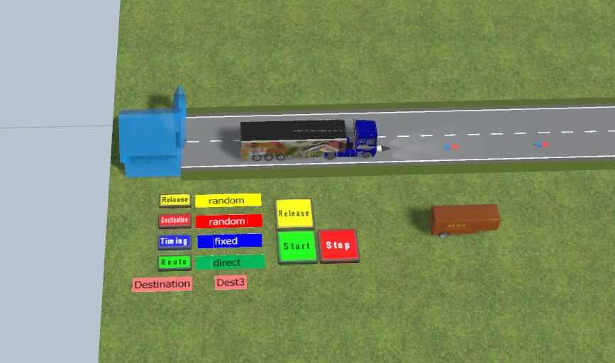

Das naechste modul is das depot .. hier werden fahrzeuge nach verschiedenen kriterien nach verschieden ausgesuchten zielen gestartet.
Die fahrzeuge haben ziele und koenen am ende in andere depots transportiert werden .. damit regele ich die virtuelle verbindung zwischen anlagen auf verschiedenen rechnern. Die ausfahrenden fahrzeuge werden an ein streckenmodul uebergeben dass die zielsetzung mit den MBS restriktionen uebernimmt und dafuer sorgt dass die fahrzeuge in die richtige richtung fahren. Kreuzungsmodule arbeiten unabhaengig und die fahrzeuge verhalten sich an kreuzungen gemaess den bedingungen des jeweiligen moduls behalten aber ihr ziel.
Ich habe noch ein paar weitere module zu erstellen bevor ich die meisten situationen abgedeckt habe.
Parkplatzverwaltung
Buskontenpunkt
Einfacher busbetrieb
und noch etliche speziellere module, die ich auch fuer fuessgaenger und radfahrer verwende.
Die tasten im bild sind zum test .. die verschiedenen modi koenen auch per script gesetzt werden und natuerlich auch von meinem programm.
Jedes der depots hat eine eigene definitionstabelle mit spezifischen zielen und rueckkehrkontakten. Die scripte sind allerdings generisch, wie alle anderen.
Das ganze ist dann ein netzwerk von eigenstaendigen modulen mit spezifischen eigenschaften, die die jeweiligen fahrzeuge kontrollieren gemaess den definierten bedingungen.
Spaeter werd ich dann auch animationen integrieren. Zunaechst mal nur die grundfunktionen, damit ich einen autonomen betrieb erreiche .

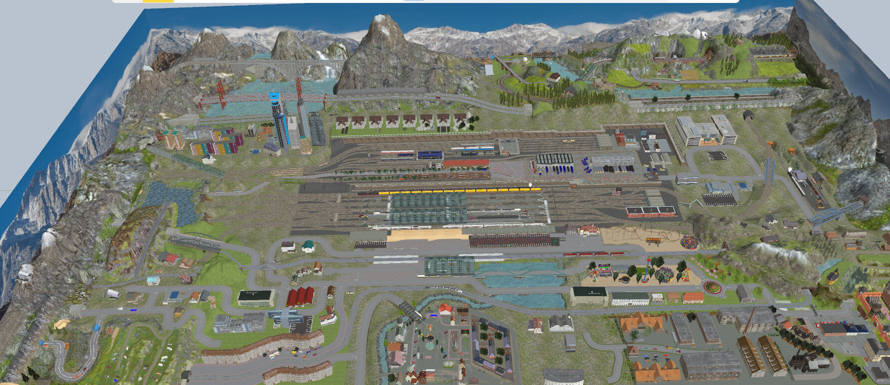

Hier noch ein bildchen der anlage, die ich derzeit als pilot projekt zusammenstelle.
Ist noch nicht ganz fertig .. Sie hate viele schnitstellen, portale und depots unter den bergen .. zu einem linken und rechten teil, der jeweils auf einem anderen rechner laeuft..

Kein problem .. BDBF09FC-82AD-4535-B4D6-6EF60584E054 entwurf der demo mit dem code fuer das depot release, signal und signal crossing.. depot release ist etwas knapper dokumentiert als die anderen beiden module .. Ereignismodul ist "Vehicle Origin"
Naechstes modul ist routing .. uebernimmt ein fahrzeug vom depot und fuehrt es zum zugeordneten ziel ..

beachte bitte folgendes: Direct hinter dem ausgang des depot's ist ein weiss/schwarzer kontakt der das fahrzeug direkt wieder zurueck in das depot schickt. Das ist zum test, da das routen modul noch nicht angeschlossen ist. Man kann die verschiednen modi ausprobieren .. the event is unter VO_1 Gleiskontakt wird ausgeloest.
