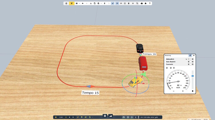

Hallo zusammen, wie kann ich das vorzeitige beschleunigen vor dem Kontakt verhindern ? Sobald das erste Fahrzeug die Geschwindigkeit erhöht werden die folgenden irgendwie mit gezogen.
Da das Verhalten bei mir auch in Version 8.5 auftritt ist es bestimmt hier im Forum schon mal besprochen worden, nur gebe ich beim suchen immer die falschen Schlüsselworte ein. Im Anhang ist die Anlage vom Foto zu finden.
Ein Dankeschön schon mal in voraus. Gruß Axel Abstand.mbp
vor 7 Minuten schrieb JimKnopf:
Das "irgendwie" ist die "Automatische Beschleunigung" in den Fahrzeugeigenschaften.
Die kannst du (manuell oder auch per EV) bei Bedarf ab- und auch wieder anschalten.
vor 12 Minuten schrieb JimKnopf:
So:
20250104 Abstand Jim Knopf.mbp
Ohne EV geht das nicht.
