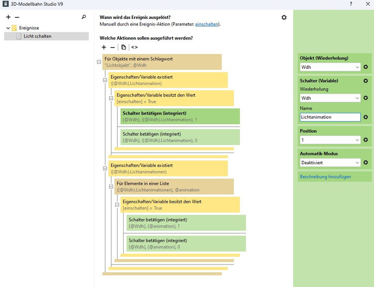

Ach gott schau mal bei mir rein da schaut das ganz anders aus 😱🥶
Hallo @Markus Meier,
Ja, habe ich mir angeschaut! Das ist jetzt wirklich nicht böse gemeint, aber so wird die EV unübersichtlich.

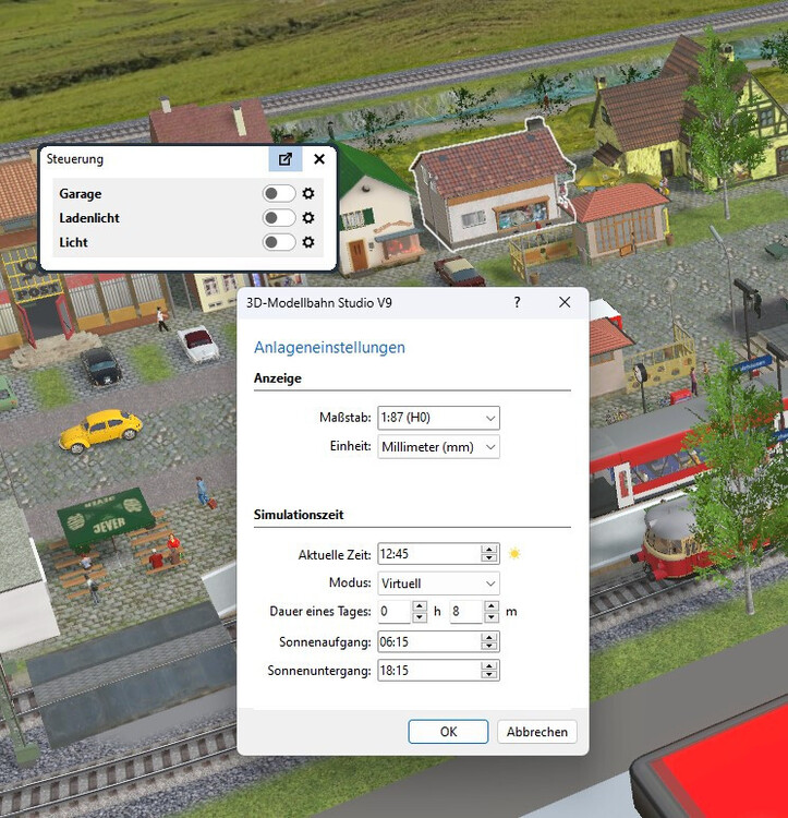

Wahrscheinlich versuchst Du aus Gewohnheit, Steuerungsaufgaben mit der EV zu lösen. Aber gerade die neuen Möglichkeiten im Steuerungsfenster bieten sich an, solche Lichtfunktionen  bei Tag/Nacht-Wechsel sehr einfach zu lösen:
Im folgenden Bild siehst Du das Steuerungsfenster für ein Gebäude "Faller B-208". Dort sind die Animationen als Schalter dargestellt (Garage, Ladenlicht, Licht). Außerdem siehst Du das Fenster für die Simulationszeit. Dort kann auch die Zeit für Sonnenauf- und -untergang eingetragen werden. Bei Dir 6:15 und 18:15.
Beachte im Steuerungsfenster das Zahnrädchen neben der Schaltfläche. Dort kann man Standardeinstellungen für diese Steuerung einstellen, darunter auch "Einschalten bei Nacht". Das bedeutet, dass bei Deinen Einstellungen die Steuerung bei Sonnenuntergang (bei Dir 18:15) aktiviert, und bei Sonnenaufgang (bei Dir 6:15) wieder deaktiviert wird.
In diesem Bild ist die Funktion "Licht" schon auf "Einschalten bei Nacht" eingestellt. Deswegen erscheint dort das Halbmondsymbol und der Schalter ist gesperrt.
Die Vorteile hier sind (wahrscheinlich unvollständig):
  • Keine EV notwendig
  • Die Animationstexte müssen nicht nachgelesen werden
  • Die Einstellung erfolgt nach Anklicken eines Objekt, also keine Verwechselung bei gleichen Namen
  • Die Steuerungseinstellungen werden beim Kopieren eines Objekts mit übernommen
  • Sonnenaufgang und -untergang können zentral an einer Stelle geändert werden ( und nicht in jedem Ereignis )
Ich bin sicher, dass Dir das gefallen wird.
Probiers mal aus, eventuell auch auf einer anderen, noch nicht auf Tag/Nachtwechsel angepassten Anlage. Das geht wesentlich schneller!
Viel Spaß
Wolfgang
Bearbeitet von prinz
Tippfehler

Ach Mensch das is ja viel einfacher lieber Prinz Wolfgang. Da kann ich ja die ganzen Ereignisverwaltungen löschen und über diese Methode alles einstellen:o
Danke Danke Danke
Eine kleine Falle bei dieser Steuerungsmöglichkeit: Bei einigen Modellen, hier speziell Straßenfahrzeuge, sind schon im Modell die Tag/Nachteinstellungen aktiviert. Dies gilt nur für in V9 neu platzierte Modelle. Wenn man also z.B. einen Parkplatz oder ein Autohaus baut, sicherheitshalber mal auf Nacht umstellen und überall dort das Licht abstellen, wo man es nicht haben will. Sonst ist der Parkplatz nachts voll ausgeleuchtet :D
    Wolfgang
Ja Super du hast mir sicher 3 tage arbeit erspart 😁
