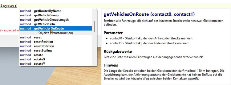

Wenn sich die Abfrage auf die neuen Funktion in V9 bezieht ob sich ein Fahrzeug zwischen 2 Gleiskontakten befindet, dann funktioniert es deshalb nicht weil diese Funktion beschränkt ist auf einen maximalen Kontaktabstand von 150m. Wenn ich dem Maßstab auf 1:1 umschalte ergibt sich ein Abstand von ca. 175m (Durch Fluchtstäbe markierte Gleiskontakte)... (150m sind in H0 1724mm)

vor 5 Minuten schrieb guenter.strickmann:
Wo steht das mit den 150 m?
Die Originalquelle von Neo finde ich jetzt nicht mehr.

...ich habe die Info über den Abstand daher, daß ich meine EVs in lua schreibe, da wird es direkt angezeigt...
... Du brauchst den Maßstab nicht unzuschalten, du mußt in H0 nur unter ca. 1700mm bleiben.
