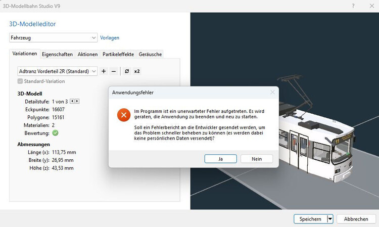

Klartexter Geschrieben 7. Februar Geschrieben 7. Februar Ich habe ein Problem, wenn ich eine bestimmte Variation zu einem Modell hinzufügen will. Dann bekomme ich diese - nichtssagende - Meldung: Der Fehlerbericht wurde an @Neo gesendet (nehme ich zumindest an, denn ich selbst konnte keinen Bericht finden im MBS). Seltsam ist die Meldung aus mehreren Gründen, denn die Variation war bereits im Modell, aber weil ich noch eine farbliche Änderung vornehmen musste, habe ich die Variation noch einmal gelöscht, um sie dann wieder hinzuzufügen. Aber da kommt stets die Meldung, auch bei einem Neustart. Aber die Meldung kommt auch nur bei der Variation, andere Variationen lassen sich problemlos hinzufügen. Geändert wurde lediglich die X-Datei, die wurde von Sketchup neu erstellt. Nun frag ich mich, wo der Fehler liegen könnte. Walter

Klartexter Geschrieben 7. Februar Autor Geschrieben 7. Februar (bearbeitet) vor 15 Minuten schrieb Phrontistes: Da findest Du ihn auch nicht. Er steht in einem Browser-Fenster und kann/muss dort abgesendet werden. Das Fenster war schon da, mit meiner Emailadresse, aber da war kein Anhang. Ich habe dann trotzdem auf senden geklickt, nachdem ich eingetragen habe, wobei der Fehler auftrat. Nachtrag; Das ist die Fehlermeldung: ¶m=%22os_version%3D10.0.0.22631+%2864+Bit%29%22%0A%22app_version%3D9.0.2.0+%2864+Bit%29%22%0A%22gpu_name%3DNVIDIA+GeForce+RTX+4060+Ti+-+%28Direct3D+11%2C+Feature+Level+11_0%29%22%0Aclass%3DEEncodingError%0A%22message%3DKeine+Zuordnung+f%C3%BCr+Unicode-Zeichen+in+der+Multibyte-Zielcodeseite+vorhanden%22%0A%5B0000000001791734%5D+Unknown+function+at+__dbk_fcall_wrapper%0A%5B0000000001791278%5D+Unknown+function+at+__dbk_fcall_wrapper%0A%5B0000000001791186%5D+Unknown+function+at+__dbk_fcall_wrapper%0A%5B0000000001793793%5D+Unknown+function+at+__dbk_fcall_wrapper%0A%5B00000000017834C5%5D+Unknown+function+at+__dbk_fcall_wrapper%0A%5B000000000178370C%5D+Unknown+function+at+__dbk_fcall_wrapper%0A%5B0000000001783875%5D+Unknown+function+at+__dbk_fcall_wrapper%0A%2800000000000117D0%29+%5B00000000004127D0%5D%0A%280000000000011838%29+%5B0000000000412838%5D%0A%5B0000000001CD3E46%5D+Unknown+function+at+__dbk_fcall_wrapper%0A%5B0000000001D0365F%5D+Unknown+function+at+__dbk_fcall_wrapper%0A%5B0000000000751BA2%5D+Unknown+function+at+__dbk_fcall_wrapper%0A%5B00000000007522DA%5D+Unknown+function+at+__dbk_fcall_wrapper%0A%28000000000000FA24%29+%5B0000000000410A24%5D%0A%5B00000000007514BA%5D+Unknown+function+at+__dbk_fcall_wrapper%0A%5B0000000000759190%5D+Unknown+function+at+__dbk_fcall_wrapper%0A%5B000000000075825C%5D+Unknown+function+at+__dbk_fcall_wrapper%0A%5B000000000056CBE6%5D+Unknown+function+at+__dbk_fcall_wrapper%0A%5B00007FFF87C383F1%5D+Unknown+function+at+DispatchMessageW%0A%5B00007FFF87C37EB1%5D+Unknown+function+at+DispatchMessageW%0A%5B00000000007ADC20%5D+Unknown+function+at+__dbk_fcall_wrapper%0A%5B00000000007ADC98%5D+Unknown+function+at+__dbk_fcall_wrapper%0A%5B00000000007A6790%5D+Unknown+function+at+__dbk_fcall_wrapper%0A%5B00000000018E5ACE%5D+Unknown+function+at+__dbk_fcall_wrapper Walter Bearbeitet 7. Februar von Klartexter
Neo Geschrieben 7. Februar Geschrieben 7. Februar Hallo Walter, laut Fehlerbericht gibt es ein Kodierungsproblem, z.B. wenn du Unicode-Zeichen nutzt, deine Varlist aber nicht als UTF-8 speicherst. Genaueres kann nur ermittelt werden, wenn du deine Daten zur Verfügung stellst. Viele Grüße, Neo

Neo Geschrieben 8. Februar Geschrieben 8. Februar Hallo Walter, deine beiden Beschriftungsdateien "Fantasia.txt" und "Fantasia_Emissive.txt" sind als ANSI kodiert, verwenden aber Sonderzeichen. Speichere beide Dateien als UTF-8 ab, dann funktioniert der Import wieder. Viele Grüße, Neo
Klartexter Geschrieben 8. Februar Autor Geschrieben 8. Februar Danke @Neo, da wäre ich jetzt nicht drauf gekommen. Die Textdateien für die Beschriftung habe ich bisher mit dem PSPad-Editor bearbeitet, nach Deinem Hinweis werde ich die - wie schon die X und anim - in Notepad++ bearbeiten. Da kann ich die Codierung sehen und wählen. Die Variation ist jetzt hinzugefügt, aber ich habe noch einige weitere zu bearbeiten, es dauert also noch, bis ich Dir Arbeit verschaffe. Für heute erst einmal herzlich Dank für Deine Hilfe sagt Walter
