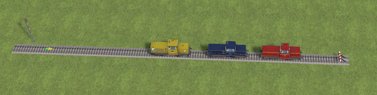

Ich habe folgendes vor;
- auf ein längeres Abstellgleis sollen nach und nach mehrere Loks geparkt werden und bei Bedarf in umgekehrter Reihenfolge wieder gestartet werden.
Mein Gedanke dazu....  Beim Signal aktiviere ich beide Richtungen und nehme das Anhalten bei geschlossenem Signal raus, in der EV habe ich die Richtungsabfrage (1 / -1)
Bei 1 setze ich Geschwindigkeit = 0, bei -1 wird der Fahrzeugnahme in eine Liste geschrieben.
Also erste Lok = Index 1, zweite Lok = Index 2 usw. in den Signal habe ich eine Zahlvariable "AnzLok", welche ich bei jeder Lok jeweils um 1 hoch zähle und habe somit die Anzahl der geparkten Loks auf dem Gleis.
Wird nun eine Lok abgerufen, so schaue ich nach der Signalvariable (in dem Fall 3), schalte das Signal auf Fahrt und starte die Lok aus der Liste mit Index 3, gleichzeitig wird die Signalvariable um 1 verringert ind der entsprechende Index aus der Loste gelöscht.
Soweit die Theorie
Ich hab einiges versucht, kann auch die Lok in die Liste schreiben, aber nur wenn ich den Index direkt angebe.
- Wie kriege ich das hin, dass der Index bei jeder neuen Lok hochzählt.
- Wie ich die Lok mit dem Index der Signalvariablen starte
- Wie geht es, dass der Index = Signalvariable aus der Liste gelöscht wird, wenn Lok das Gleis verläßt
Kann mir da jemand weiterhelfen oder gibt es dafür eine andere sinnvollere Lösung

vor 6 Stunden schrieb bigrala:
Indem du anstelle des = ein + verwendest, um 1 hinzu zu addieren.
indem du bei Index auf den Typ "Variable" wechselst und dann die Objektvariable mit der gespeicherten Zahl wählst
Mit Variable löschen. Als Variable wählst du "Variable (Liste/Tabelle)" und der Index ist auch hier die gespeicherte Zahl.
Anschließend wird die Zahl im Speicher um 1 verringert.
Das lässt sich soweit alles mit der grafischen EV machen und funktioniert, solange du das System nicht durcheinander bringst.

Hallo Götz,
deine Lösung Listenzähler ist genau das was ich eigentlich wollte, nur einfacher als ich es mir gedacht hatte.
Du hast eim Bremskontakt immer explizit auf die Objektvariablen im Signal zugegriffen.
Könnte man das nicht allgemeiner verfassen, indem man im Bremskontakt eine Objektvariable mit dem Signal hinterlegt und darüber auf die Variablen im Signal zugreift? Wäre dann mehrfache erweiterungen - oder ?

vor 34 Minuten schrieb bigrala:
Ja, das ginge und wäre sicher vernünftig.
Und du würdest in dem Fall, wie du richtig sagst, über eine mehrfache Erweiterung an die Variable des Signals kommen, das selbst im Kontakt hinterlegt ist.
Hallo Götz,
Ich habe das mal versucht direkt im Signal zu erledigen, indem ich beide Richtungen aktiviert habe und dann mit der Bedingung "Richtung" aggiere.
Mit dem Zähler ist das kein Problem, beim Eintrag in die Liste kann ich den Zähler nicht auswählen ohne über die Objektvariable zu gehen.

vor 4 Minuten schrieb bigrala:
Du musst den Index ebenfalls als erweiterte Variable angeben:
