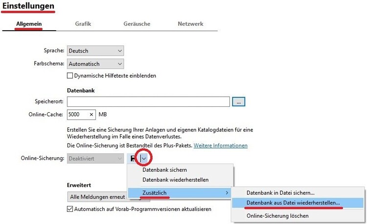

Hallo @Helmut,
du kannst die komplette Datenbank in V7 exportieren ...
und anschließend in V9 wieder einlesen:
Bearbeitet von Goetz
Bild hinzugefügt
Hallo Goetz, habe mich an deine Anleitung gehalten, hat perfekt Funktioniert.
Nur kommt nicht gleich darauf das sich  noch Einige Möglichkeiten dahinter verstecken.
Das ist im V7 besser gelöst, dadurch das Feld dunkelgrau im V9 ist und wenn man darauf klickt nichts passiert.
Wenn möglich in Zukunft für andere die versteckten Felder sichtbar machen, so wie in V7.
Das als Info, vielen Dank für deine Bemühungen Gruß Helmut
