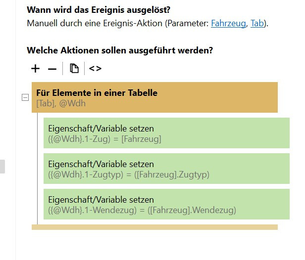

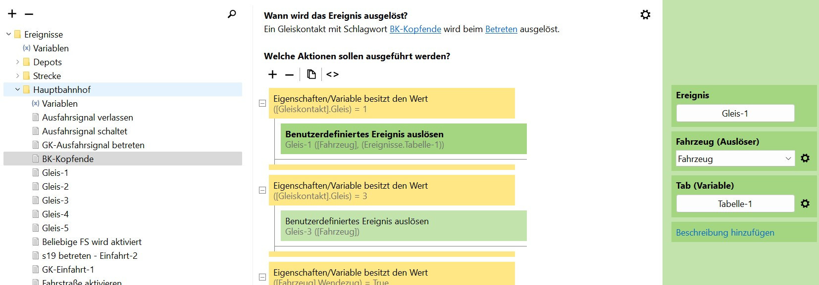

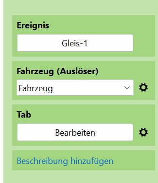

  14. . Jetzt habe ich doch noch ein Problem. Ich habe hier Fahrzeug als Objekt und Tab als Tabelle deklariert. Dann rufe ich hier das Ereignis auf. Das Fahrzeug kann ich als Auslöser deklarieren und übergeben. Aber für Tab kann ich nicht die richtige Tabelle übergeben, die ich möchte. Wenn ixh auf Bearbeiten klicke, kann ich nur eine neue Tabelle anlegen, ich möchte aber eine bereits bestehende Tabelle vorgeben. Wie kriege ich das hin? Das ganze Problem ist im Event BK-Kopfende sichtbar. 5a.mbp
  15. Hab es jetzt selbst hinbekommen, hatte einen Parameter falsch übergeben.

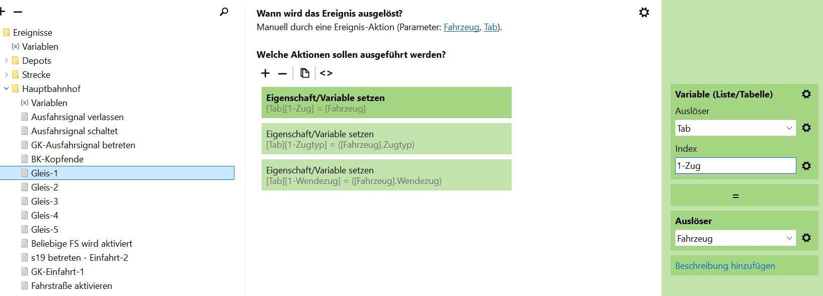

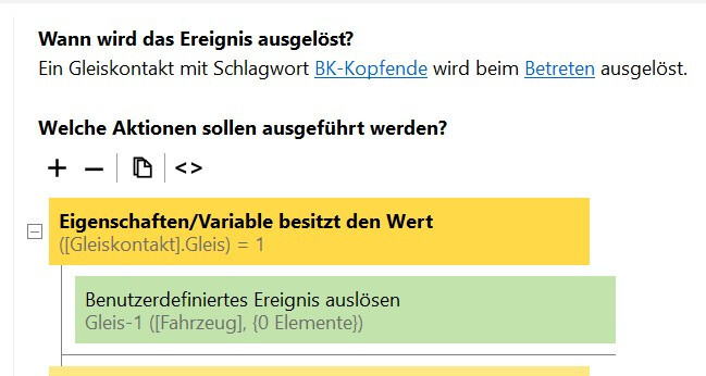

  16. Ich baue gerne Kopfbahnhöfe. Bisher habe ich dazu in den verschiedenen Gleiskontakten direkt Variable deklariert. Das funktioniert auch soweit gut. Jetzt habe ich mir gedacht, statt überall Variablen abzulegen, für jedes Gleis eine Tabelle anzulegen und alle notwendigen Infos dort direkt abzulegen. Auch das funktioniert soweit. Aber ich trage dann für jedes Gleis im Kontakt BK-Kopfende immer noch einen Wust an Befehlen ein, die sich aber nur in dem Ansprechen der jeweiligen Tabelle unterscheiden. Also war mein Gedanke, hier ein benutzdefiniertes Ereignis zu kreieren und mit der Übergabe von zwei Parametern müsste man eigentlich dann alles hinbekommen. In Hauptbahnhof/BK-Kopfende habe ich mal beides untereinander eingetragen. Geht mein Gedankengang überhaupt, wenn ja wie muss ich im Ereignis "Gleis-1" die Parameter übergeben. Ich habe schon versucht, diese als Text zu deklarieren, aber so geht es auch nicht. Die Krux ist, dass ich in Gleis-1 die Lok auf dem Kontakt BK-Kopfende-1 ansprechen muss, aber da fehlt mir die direkte Verbindung. Testanlage 5a.mbp

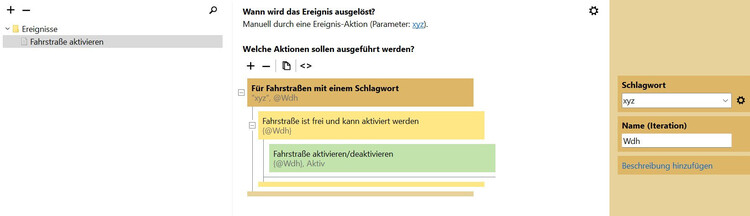

  20. Die EV "Fahrstraßen mit Schlagwort" kommt bei mir öfter vor. Ich kann natürlich jedesmal eine EV mit einem Schlagwort eingeben. Die Idee ist aber, per Parameter die EV nur einmal zu setzen. Dafür müsste ich aber m. E. den xyz-Parameter als Variable einsetzen. Das krieg ich aber nicht hin. Geht das in dieser EV grundsätzlich nicht, oder muss das nur anders konfiguriert werden.
