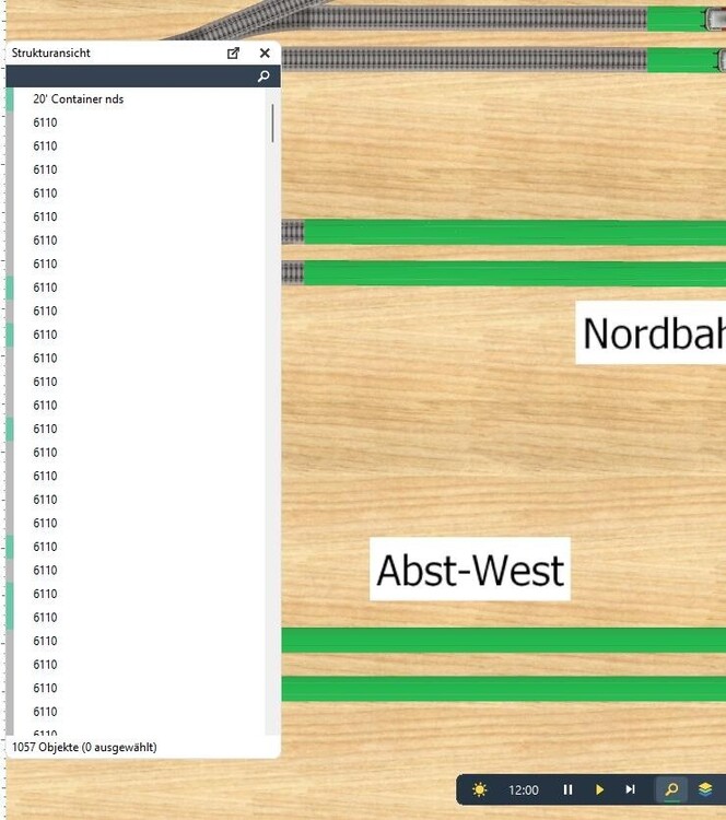

  9. Hallo nochmal, ich hab gerade nochmal nachgesehen, vielleicht könnte man aber Weichen als extra Filter mit einbauen, das wäre echt genial ! Matthias
  10. Uups...sorry, hab noch nie auf das Lupen Symbol geklickt. Ich danke Euch für den Hinweis. Matthias
  11. Hallo, wäre es möglichin der Strukturansicht eine Art Auswahl zu haben, so das dort nur Schienen, Weichen, Signal usw. angezeigt werden ? Das würde die Suche nach etwas bestimmten erleichtern, wenn noch alle Bauteile den gleichen Namen haben oder man den Namen nicht mehr weiß :-) Danke Matthias

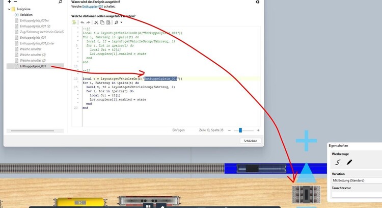

  14. hmm, also wenn ich das richtig verstehe, dann geht das nicht so wie ich mir das vorgestellt habe. Ich wollte, wie im Bild zu sehen, das der Name Entkuppelgleis_001 einfach durch den Namen des ereignisses ersetzt wird. local t = layout:getVehiclesOn($("Entkuppelgleis_001")) -> local t = layout:getVehiclesOn($("Entkuppelgleis_002")) Das scheint nicht zu gehen, wollte nur noch mal sicher gehen das ich das richtig verstanden habe
  15. Hmm, also nur um sicher zu gehen das ich das richtig verstanden habe. Wie im Bild zu sehen würde ich gerne das die Variable: local t = layout:getVehiclesOn($("Entkuppelgleis_001")) immer auf den Namen des Ereignisses verweist Also wenn das Ereignis Entkuppelgleis_001 heißt soll das hier ersetzt werden
  16. Wow, habs hinbekommen, funktiniert echt super, danke euch !! Um das jetzt nicht jedesmal ändern zu müssen würde ich das gerne so machen, das es einen Bezug zu dem Scriptnamen gibt. --[[ local t = layout:getVehiclesOn($("Entkuppelgleis_001")) for i, Fahrzeug in ipairs(t) do local t, t2 = layout:getVehicleGroup(Fahrzeug, 1) for i, Lok in ipairs(t) do local Ori = t2[i] Lok.couplers[1].enabled = state end end --]] local t = layout:getVehiclesOn($("")) for i, Fahrzeug in ipairs(t) do local t, t2 = layout:getVehicleGroup(Fahrzeug, 1) for i, Lok in ipairs(t) do local Ori = t2[i] Lok.couplers[1].enabled = state end end Das Script heißt Entkuppelgleis_001 Ich hätte gerne, das in dieser Zeile: local t = layout:getVehiclesOn($("Entkuppelgleis_001")) das Entkuppelgleis_001 immer durch den Script namen ersetzt wird. Also wenn ich das Script für ein zweites Entkuppelgleis einfach kopiere, dann müsste in der Zeile ein bezug auf den Scriptnamen genommen werden. Der scriptname sollte self.name sein, ich bekomme nur immer einen Fehler angezeigt. Das liegt bestimmt nur an dem Shyntax ich weiß nicht genau wie man Entkuppelgleis_001 durch self.name ersetzen kann ? Matthias
