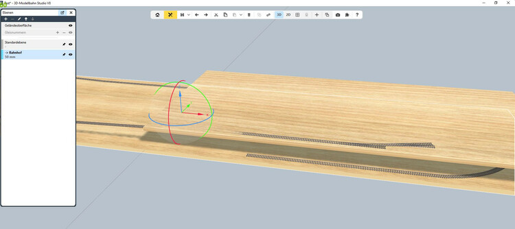

  14. Hallo zusammen, bin neu in ModellbahnStudio. Beim ersten Testen hänge ich schon mal. 1 Platte mit Schattenbahnhof und eine 2 kleiner Platte mit Bahnhofsbereich. 1 Platte ist die Standard Grundplatte 2 Platte habe ich ein Quader aus den Grundskörper gemacht. Will ich jetzt das Gelände anpassen so das das Auffahrtgleis eine Aussparung in die 2 Platte macht geht das nicht. (Ist ja auch keine Grundplatte) Gehe ich die Sache falsch an ? Gruß Kalle
