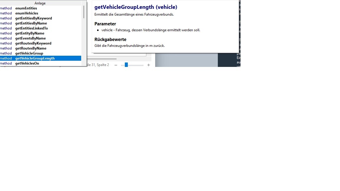

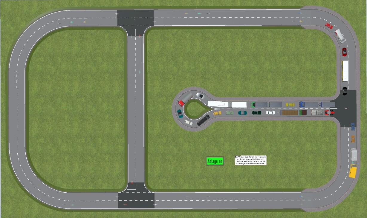

Hallo Oberrrroller, mit 15 Fahrzeugen funktioniert es immer noch super. Ich denke, dass Du eine gute Lösung gefunden hast. Ich habe Deine Anlage ein paar Minuten beobachtet und kein Problem sehen können. Einmal ist ein Laster mit Hänger, vielleicht war es auch der Sattelzug, etwas über die Linie gefahren. Bezieht sich Dein Kopfzerbrechen darauf? Es gibt in LUA die Methode getVehicleGroupLength. Ich habe sie bis jetzt noch nicht benutzt. Ich werde heute versuchene ein Beispiel in LUA zu erstellen. Viele Grüße wkh

Hallo oberrrroller, ich habe versucht was maximal möglich ist zu nutzen, weil ich mir gedacht habe, dass es dadurch möglich ist besser heraus zu finden wo die Grenzen sind. Im diesem Kreisverkehr überlasse ich alles dem Zufall und dadurch verteilt sich die Fahrzeugeanzahl nicht gleichmäßig. Ein Mix aus Zufall und festen Zielen wäre mit Zusätzen aber auch möglich. Mit der Bestückung an Fahrzeugen bin ich offensichtlich auch über die Grenze gegangen. Meine Überlegung wegen dem Tortenstück rechts war, wenn ein langes Fahrzeug im Kreisverkehr ist, ist vielleicht das Ende noch vor der Einfahrt und es gibt einen Zusammenstoß. Da es keine detailierte Beschreibung gibt, ich habe jedenfalls keine gefunden, habe ich viel probiert und auch wieder verworfen. LUA-Experte bin ich auch noch nicht, aber ich komme besser damit klar als mit der grafischen EV. Die erweiterten Variablen sind immer noch wie bömische Dörfer für mich. Dein Ansatz für den Kreisverkehr ist vom Verkehrsfluss schöner als meiner, weil ich die Fahrzeuge grundsätzlich erst einmal anhalte und für mindestens eine Sekunde warten lasse, bis sie weiterfahren können. Mit der Anregung es anders herum zu machen werde ich mich bei Gelegenheit auch noch einmal beschäftigen. Ich bin mir auch noch nicht sicher, ob mein Ansatz mit wenigen Events alles zu steuern nicht auch Probleme bei viel Verkehr verursachen kann. Grundsätzlich finde ich es gut sich zu Steuerungslösungen auszutauschen weil man die Anregungen die man findet vielleicht auch in den eigenen Lösungsansatz integrieren kann. Zu den Zielen, die vor der Einfahrt in den Kreisverkehr festgelegt werden, habe ich noch eine Anregung. Ich lösche kein vehicle.target, ich überschreibe es mit dem nächsten Ziel. Das müsste auf Deiner Anlage funktionieren. Es ist aber keine Lösung für alle Fälle. Es funktioniert aber sehr gut, wenn die Kontakte eine Route in einer Tabelle gespeichert sind und bei jedem Kontakt der Route, die überfahren wird ein neues Ziel geladen wird. Ob Fahrstraßen möglich sind und vielleicht auch eine bessere Lösung sind, habe ich nicht probiert. Viele Grüße wkh

Hallo Oberrrroller, ich habe mir Deinen Kreisverkehr angeschaut. Es funktioniert mit der Besetzung mit 10 Fahrzeugen sehr gut. Hast Du es auch einmal mit mehr Fahrzeugen ausprobiert? Ich habe selbst ein ähnliche Lösung ausgetüfftelt, nur was den Haltekontakt betrifft anders herum. Bei meiner Lösung halten alle Fahrzeuge erst einmal und fahren dann weiter, wenn auf bestimmten Kreisabschnitten kein Fahrzeug ist. Es funktioniert auch so einigermaßen. Ab einer bestimmten Anzahl von Fahrzeugen am und im Kreisverkehr kann es passieren, dass die Blockade kommt. Deshalb meine Frage nach der Fahrzeuganzahl. Dein Kreisel finde ich ist sehr komplex und dadurch sehr unübersichtlich und wahrscheinlich auch nicht einfach zusammenzubauen. Unter der ID DDC3C4AA-FAAC-4916-BA55-30EEEAC4B42D habe ich auch eine Kreisverkehrvariante veröffentlicht. Vielleicht interessiert sie Dich. Wenn ich es richtig gesehen habe hast Du den Kreisverkehr aus der Abteilung Landstraßen benutzt. Das Bogensegment ist als Spline konstruiert und kann beliebig vergrößert oder verkleinert werden. Das ermöglicht eventuell feinere Einstellungen. Die Überlegung feste Routen zu haben ist, so glaube ich, ein guter Ansatz um Verkehrskaos zu vermeiden. Alles dem Zufall zu überlassen funktioniert meines Erachtens nur mit sehr wenig Fahrzeugen. Zu den Straßen selbst habe ich auch eine Idee, die hat jetzt nichts mit Deinem Kreisel zu tun. Umgesetzt habe ich es auch noch nicht. Die Straßen haben bei der Höheneinstellung Null den Bürgersteig erhöht, was nicht schön ist. Ich will sie bei meiner nächsten Anlage so versenken, dass die Lauffläche des Bürgersteigs auf Null ist. Ich denke die Fahrbahn ist einfacher abzusenken als das ganze Gelände anzuheben!? Viele Grüße wkh
