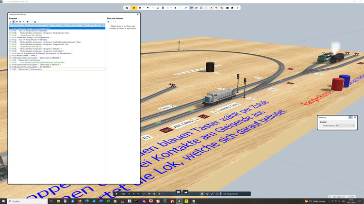

  14. Mobb antwortete auf Mobbs Thema in Fragen zur Planung
    @Goetz Hallo, das mit dem Haken bei 'Relativ zur Fahrtrichtung' funktioniert Den Kontakt '5m' habe ich mal in die Wiese gesetzt, der kann nichts mehr falsch machen. In '5x' habe ich eine erweiterte Variable gesetzt, unter Schlagwörter/Variablen bei der Lok sieht es für mich so aus, als wäre das Schlagwort 'Ankuppeln' gesetzt. Das Ereignis 'Zug/Fahrzeug stoppt' funktioniert aber nicht wie gewünscht, da passiert nämlich nichts. Das sollte ja auch funktionieren, wenn die Lok händisch gefahren wird. Danke für die Antwort --------------------------------------------
  15. Mobb antwortete auf Mobbs Thema in Fragen zur Planung
    @Goetz Hallo, ich bin es mal wieder. Danke für Deine Hilfe Die beiden funktionieren nach der Änderung - sorry, dass ich das nicht selbst gesehen habe - aber da merkt man die Kenntnis und Erfahrung Weil in den Eigenschaften des Kontakts 5x "Abbremsen auf 0 km/h" aktiviert ist. Außerdem hält die Lok vorher schon am Signal S1, weil dort für die Stellung Hp00 beide Fahrtrichtungen aktiviert sind. Ich habe eine Funktion 'Zufallszahl' geschrieben, die ich aufrufen kann und sie funktioniert auch bei der blauen Taste. Weitere Fragen: 1. Mein nächstes Problem ist, falls ich die rote Taste betätige dass, wenn eine Lok aus dem 'Depot' herausfährt, sie bis zum Kontakt '5x' kommt und dann zurückfahren will? Warum? Denn die Variable 'LokAusWartegleisUndZurueck' steht auf 'false' und so sollte meiner Meinung nach beim Kontakt '5x' der else-Zweig zum Zug kommen. Die Ausgabe stimmt, aber die Lok fährt trotzdem zurück. Dann fährt die Lok bis zum Signal 'S1'. Was mache ich da falsch? (t11_problem1.jpg) Denn eigentlich sollte die Lok die Wagen ankuppeln und dann losfahren. Also wie komme ich über den '5x' drüber? 2. Falls ich dann über den '5x' drüber bin, wie schaffe ich es, dass egal welche Lok - welcher Länge auch immer - die Wagen ankuppelt und losfährt? Mit dem 'S3' Signal-Kontakt beschäftige ich mich wieder, wenn das Ankuppeln und Losfahren funtioniert. Danke für die Antwort -------------------------------------------- t11.mbp

  18. Mobb antwortete auf Mobbs Thema in Fragen zur Planung
    @Goetz Hallo, ich bin es mal wieder. Danke für Deine Hilfe bzgl der Rangierfahrten - ich habe sie mal 'Fahrt aus Wartegleis und zurück' benannt. Das funktioniert alles, auch wenn ich die Zufallszahl nun anders ermittle. Mein nächstes Problem ist Folgendes: Ich habe zwei Wagen auf Gleis 1 stehen - dort wo die vielen Gleiskontakte sind Bei einmaligem Betätigen des roten Tasters soll eine der drei Loks kommen, die beiden Wagen ankuppeln und eine Runde drehen. Warum bremst die Lok vor Kontakt 5x? Am Signal S3 wird der Inhalt von 'AktGleis' in 'LetztesGleis' kopiert und erneut eine neue Zufallszahl generiert, deren Inhalt in 'AktGleis' gespeichert wird. Nun stelle ich es mir so vor: Sind 'AktGleis' und 'LetztesGleis' gleich und der Schalter noch auf 'an', so fährt der Zug eine weitere Runde Sind die beiden Variablen unterschiedlich, so fährt der Zug auf Gleis 1, kuppelt ab und die neue Lok kuppelt an und fährt dann die Runde Und das Ganze so lange, wie der rote Taster auf an steht. Stelle ich den roten Taster auf aus, wird die Runde beendet, Lok kuppelt ab und fährt in ihr Gleis Auf dem Ring fährt der Zug - das ist okay Ich habe noch ein paar Ausgaben eingebaut zum Prüfen. Meiner Meinung nach wäre eine 'while'- bzw. 'until'-Schleife ideal für die Lösung 1. Kann ich das auch mit weniger Kontakten lösen? 2. Wie kann ich eine Funktion von verschiedenen Stellen aus aufrufen, z.B. Generieren der Zufallszahl? 3. Manches Mal kann ich eine Fahrstraße nicht schalten und weiß nicht warum? 4. Wenn ich in der EV ein Script anlege an oberster Stelle - wie kann ich darauf zugriefen - oder geht das alles anders? 5. Ein Handbuch gibt es nicht für das Programm? Danke für die Antwort t07.mbp
