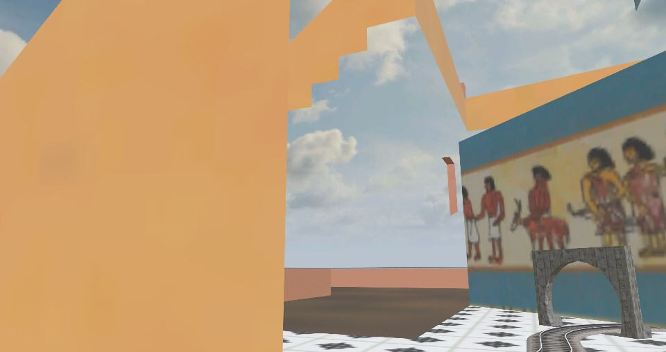

    Ich bitte um Entschuldigung bei allen, die statt eines Modells ein Fragezeichen gesehen haben. Da ich kein Modell in den Katalog hochladen kann, ist ein völlig anderes Vorgehen nötig, um es korrekt zu veröffentlichen. Ich habe es überarbeitet; das Paket enthält zwei Modelle, die beide installiert werden müssen. Anschließend müssen sie am Ende einer Straße miteinander verbunden werden, eventuell sogar mit einem richtigen Portal. Es ist wie ein LEGO-Puzzle geworden. csillagkapu.zip

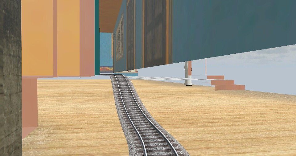

    Ich habe das Modell auch in Version 7 hochgeladen, damit es von anderen genutzt werden kann. Es gibt nur einen Unterschied: Da die Animationen hier noch... nun ja, interpretationsbedürftig sind, habe ich eine besonders schnelle Animation erstellt. Falls jemand eine noch ältere Version benötigt, sagt Bescheid, dann schauen wir uns das an. könyv_v7.zip

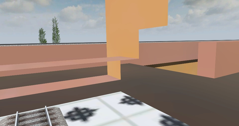

  3. Hier war das Aussehen wirklich wichtig, die Funktionalität zweitrangig. Man kann aber jederzeit einen Sensor anschließen. – Mir ist inzwischen aufgefallen, dass das Vorgängermodell ideal für LEGO-Züge wäre: Die haben ja noch nicht mal ein Signallicht.

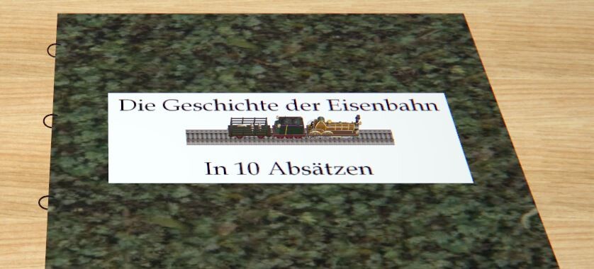

  16. Leslie antwortete auf Leslies Thema in Anlagen
    In MBS gibt es viele wunderschöne Modellbahntische. Wer sich jedoch näher mit einer Anlage beschäftigt, findet dort nicht viele Informationen. Deshalb habe ich, basierend auf dem vorherigen Bilderbuch, ein allgemeines Buch in Modellform erstellt: Es fügt sich unauffällig neben jede Anlage ein, stört das Gesamtbild nicht und ist vielmehr ein Teil davon. Man kann fast alles hineinlegen, was den Besucher interessieren könnte. Es handelt sich um ein interaktives Umblätterbuch, das ohne Programmierkenntnisse erstellt werden kann. könyv.mbp Leider muss ich das Modell separat anhängen, da ich es noch nicht hochladen kann: book.zip

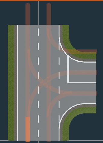

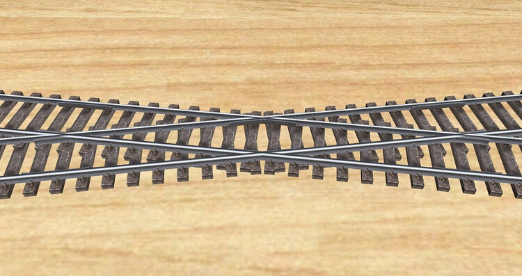

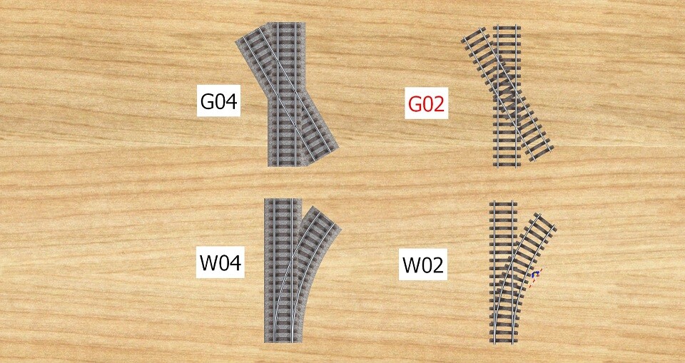

  22. Leslie antwortete auf Chris06s Thema in Modelle
    Entschuldigung, dann habe ich es falsch interpretiert. Ich sehe es nur als eine positive Entwicklung, aber dann ist es offensichtlich anders. Entschuldigung, dann interpretiere ich es falsch. Ich sehe, dass man nur in die grünen Richtungen gehen kann, aber dann muss man das Diagramm natürlich anders interpretieren. Sei nicht böse, dann interpretiere ich es falsch. Ich verstehe es so, dass man sich nur in die grünen Richtungen bewegen kann, aber dann muss man das Diagramm natürlich anders interpretieren. (Das ist der Übersetzer, ich versuche es immer zu korrigieren, aber jetzt zeige ich euch auch den Vorgang, den ich jedes Mal durchspielen muss.) Tut mir leid, dann interpretiere ich es falsch. Ich verstehe es so, dass man sich nur in die grünen Richtungen bewegen kann, aber dann müssen Sie das Diagramm offensichtlich anders interpretieren als ich. (Ich glaube, Sie können jetzt erkennen, was ich schreiben möchte, aber ich brauche alle Versionen, und die letzte ist überhaupt nicht gut.) (Ich glaube, Sie können sich vorstellen, was ich eigentlich schreiben möchte, aber ich brauche alle Versionen, und selbst die letzte ist nicht gut.)
  23. Leslie antwortete auf Chris06s Thema in Modelle
    Die Frage ist, wo die freien Routen sind. Die grüne Route ist eindeutig frei. Aber die horizontale nicht? Ich glaube, wir interpretieren die Dinge hier unterschiedlich. Meiner Meinung nach gibt es hier nur zwei aktive Routen: entweder eine Kreuzung: X oder eine Umgehungsroute: )(. So sollte es meiner Ansicht nach dargestellt werden.
  24. Leslie antwortete auf Chris06s Thema in Modelle
    Ich finde das unglücklich. An der Weiche bedeutet Rot, dass der Weg unklar ist. Hier ist der Weg aber immer klar, daher wäre ein grünes Symbol, zum Beispiel ein X oder )(, meiner Meinung nach besser.
  25. Leslie antwortete auf Chris06s Thema in Modelle
    Correct.
