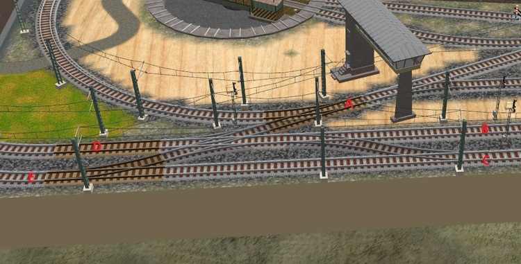

  2. Hallo Neo, danke für die Erklärung, damit leuchtet mir dann auch ein, was auf meiner Anlage passiert. Das Beispiel mit den zwei Weichen ist natürlich Blödsinn. Es ging mir nur darum in einem ganz einfachen Beispiel zu verdeutlichen, was passiert. Das reale Szenario ist etwas komplexer (siehe Bild). Beteiligt sind drei Signale und mehrere Weichen. Aus den Richtungen A, B und C können Züge kommen und sie sollen auf die Gleise D und E verteilt werden. Je nachdem, welches der Ziel-Gleise gerade Platz hat, soll der Zug auf das entsprechende Gleis geleitet werden oder auch warten, wenn kein Gleis frei ist. Das klappt eigentlich auch ganz gut, nur manchmal kommt es vor, wenn mehrere Züge gleichzeitig eintreffen, dass zwei Züge gleichzeitig für das gleiche Gleis freigeschaltet werden und dann kracht es eben. Andreas
