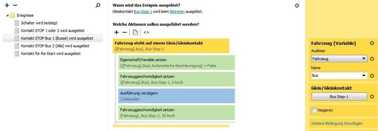

Guten Abend, Wolfgang @prinz Ich habe Deine Lösung umgesetzt - jedoch: Nur der erste Bus folgt dem Befehl zum längeren Anhalten am Bus-Stop. Der zweite Bus (Bus 3d-Modellbahn Studio) fährt dann einfach beim Bus-Stop durch. Da scheint noch irgend ein Bug versteckt zu sein! Ich füge im Anhang die geänderte Datei bei. Freundliche Grüsse Frenkyboy Auto_Bus-Stop Prinz.mbp

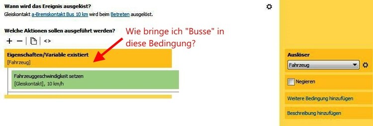

Hallo Wüstenfuchs Danke für Deinen Beitrag. Leider hast Du mir die Testanlage unverändert zurückgeschickt, so dass ich den bechriebenen Programmschritt nicht verfolgen kann. Aufgrund Deiner Ausführungen habe ich nun versucht, die Korrektur einzubauen. Leider funktioniert die Sache nach wie vor nicht wie gewünscht. Ich lege hier die Screenshots der Programmierung bei sowie die veränderte Testanlage "Auto+Bus Stop Test WüFu". Uebrigens: Wie machst Du das bei der Anrede, dass mein Avatar blau und blau schraffiert eingegeben wird? Freundliche Grüsse, Frenkyboy Auto+Bus Stop Test WüFu.mbp

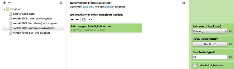

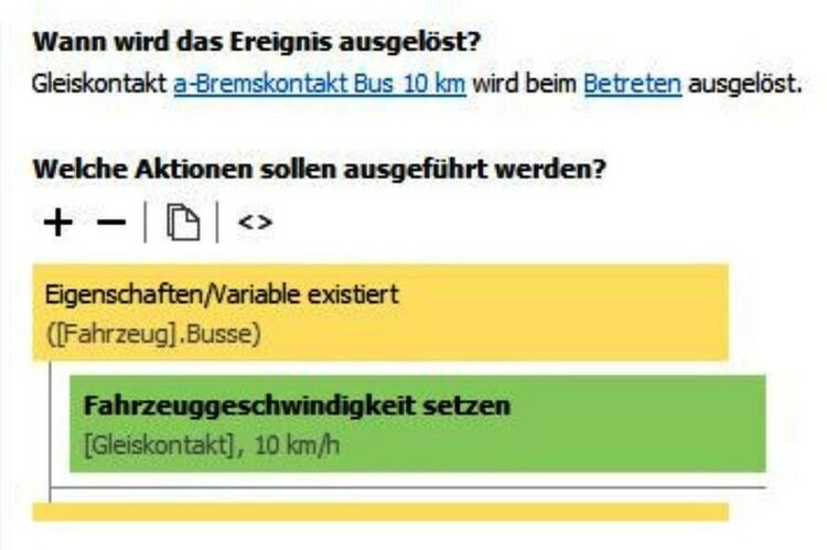

Guten Abend, Prinz und weitere Modellbahn-Freunde PRINZ hat mir kürzlich bei einem Auto-Problem sehr geholfen - daher habe ich ihn per Mitteilung direkt angeschrieben. Da ich die zugehörige Test-Anlage nicht anhängen konnte, stelle ich jetzt das Problem nochmals im Forum zur Diskussion, unter Beifügung der Test-Anlage. Die PKWs und die beiden Busse sollen bei den STOPs 1 und 2 jeweils kurz (1 sec) anhalten. Beim Bus-Stop sollen die PKWs ohne Halt durchfahren, aber die Busse sollen hier 3 sec anhalten und dann weiterfahren. Bei Stop 1 und 2 funktioniert alles wie gewünscht, aber am Bus-Stop fährt der erste PKW nicht mehr weiter, und die hinteren Fahrzeuge reihen sich in Schlange auf. Erzwingt man die Weiterfahrt durch Auslösen des Schalters, so setzt sich die ganze Kolonne in Bewegung, aber die Busse folgen nicht dem programmierten Wartebefehl (3 sec), sondern fahren ebenfalls durch. Wo liegt hier mein Programmierfehler? Ich habe viele Varianten durchgespielt - bin aber zu keinem vernünftigen Ergebnis gekommen. Für Eure Ratschläge wäre ich sehr dankbar. Freundliche Weekend-Grüsse Frenkyboy Auto+Bus Stop.mbp

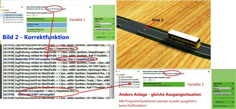

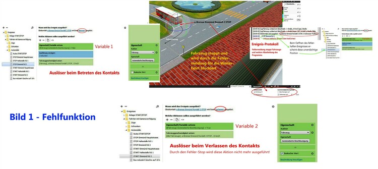

Variable für automat. Beschleunigung provoziert unbekannten Fehler und stoppt Ereignis-Ablauf
Hallo Wolfgang Ja, genau das war's: Hatte bei "Fahrzeuggeschwindigkeit setzen" irrtümlich als Auslöser den Gleiskontakt drin. Jetzt funktioniert alles 100% - auch in Verbindung mit den Zügen. Also nochmals besten Dank! Grüsse, Frenkyboy
Danke nochmals, Prinz Ich konnte das jetzt nachvollziehen. Einziger kleiner Schönheitsfehler: Die Busse überfahren den Kontakt trotzdem mit unveränderter Geschwindigkeit, wie die andern Autos. Also vielleicht doch besser mit "Wiederholung" arbeiten? Dank Deiner Hilfe kann ich jetzt in meiner Anlage noch einige kleine "kosmetische" Ergänzungen einfügen und sie dann veröffentlichen. Herzlichen Dank! Freundliche Grüsse Frenkyboy

Guten Tag, Entwickler im Modellbahn-Studio Kennt jemand von Euch die Bedeutung/Entstehung der folgenden Fehlermeldung: "Unknown method or property name trackContact"? Ich habe das Problem bereits in meiner Steuerungs-Anfrage vom 24.07.2021 ("Strassenverkehr: Fehler beim Ausführen ...") vorgestellt, mich jedoch offenbar zu wenig verständlich ausgedrückt und daher keine Antwort erhalten. Ich versuche es daher nochmals andersrum: Bild 1 "Fehlfunktion": Fahrzeuge sollen an STOP-Kontakten kurz anhalten und dann weiterfahren, ohne nachfolgende Fahrzeuge über den STOP zu ziehen. Zu diesem Zweck wird die Variable 1 (automat. Beschleunigung = false) eingefügt. Dies löst aber die erwähnte Fehlermeldung (rot) aus und die Weiterfahrt stoppt. Ein Verlassen des Kontakts und damit Auslösung der Variablen 2 (automat. Beschleunigung = true) ist damit nicht möglich. Die Analyse des fehlerhaften Ereignisses im Ereignis-Protokoll zeigt nur ein unverdächtiges Bild der Variablen 1. Bild 2 "Korrektfunktion": Unerklärlich - in einer anderen Anlage mit praktisch gleicher STOP-Funktion schaltet die identische Programmierung einwandfrei: Mit der Variablen 1 stoppt der Bus und fährt nach kurzer Verzögerung problemlos weiter - ohne nachfolgende Fahrzeuge über den STOP zu ziehen. Genau so, wie es sein sollte! Wo ist denn der Unterschied zwischen den beiden Anlagen? Meine Folgerung: Wird die Variable 1 aus der Anlage "Fehlfunktion" entfernt, so funktionieren die STOPs normal - aber die Autokolonne wird langsam länger, da das Kopf-Fahrzeug die nachfolgenden Autos über den STOP zieht. Muss ich mich wohl damit abfinden? Pröbelt einmal in der beigefügten Anlage "Test 3 Albula neu". Findet jemand eine Lösung? Da wäre ich überglücklich! Ich habe diese Fragestellung auch noch in die Abteilung "Steuerung" gepostet - vielleicht hat einer der dortigen Experten doch noch eine Lösung für das Problem? Freundliche Grüsse und Dank für Eure Hilfestellung Frenkyboy Test-3 Albula neu.mbp- Strassenverkehr: Fehler beim Ausführen "automat. Beschleunigung ..."

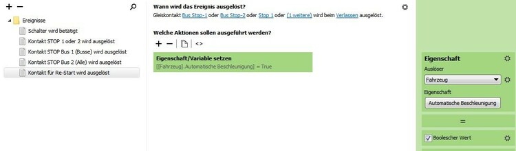

In der Anlage "Test-1 ..." ist im Strassenverkehr unschön, dass Fahrzeuge einander über die Stopps ziehen. Auf Rat von Götz habe ich das Problem sehr einfach gelöst (siehe Anlage "Auto-Test" - automat. Beschleunigung aus- und einschalten). Nun habe ich versucht, diese Lösung auf meine fast fertige Albula-Anlage zu übertragen (Anlage "Test-2"). Leider kein Erfolg, sondern Stillstand bereits beim ersten Haltepunkt, unter Ausgabe einer seltsamen Fehlermeldung (siehe Ausschnitt Ereignisprotokoll im File "Anlage-Varianten"). Erneuter Versuch mit Anlage "Test-3": Programmierung der Haltepunkte einzeln. Kein Erfolg, Blockierung der Autos an allen 3 Haltepunkten und Ausgabe der gleichen Fehlermeldung beim ersten Stopp. Was läuft hier falsch - hat jemand eine Idee? Hinweis: zum "Pröbeln" reicht es, nur den schwarzen Schalter "Auto-Stop" zu betätigen, da der Durchlauf zusammen mit den Zügen sonst sehr lange dauert. Zur besseren Uebersicht habe ich noch das File "Anlage-Varianten" beigefügt. Ich freue mich auf Eure Lösungsvorschläge und grüsse freundlich Frenkyboy Test-1 Albula neu.mbp Test-2 Albula neu.mbp Test-3 Albula neu.mbp- Kopf-Auto zieht Kolonne über den Stop
Besten Dank, Götz! Dein Tip funktioniert einwandfrei, viele Grüsse Frenkyboy- Kopf-Auto zieht Kolonne über den Stop
