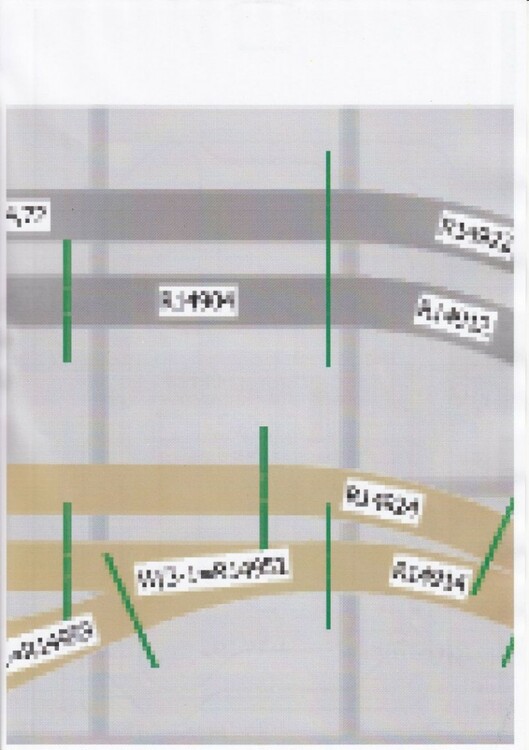

  2. Hallo Neo, wie viele andere User Deines Programms, so habe auch ich die Nachricht von der Neuen Version 7 bekommen. Ich muss jetzt erst mal dazu sagen, dass ich das Programm(V6) ausschließlich zur Planung, meiner Modellbahn in Spur N, benutze. Für diesen Zweck ist die Version 6, die ich z.Zt. benutze, sehr gut geeignet. Allerdings hat die V6, wie auch die vorhergehenden Versionen, ein sehr großes Problem mit dem Drucken. Um meine Planung 1:1 auf meine Anlage zu übertragen, benötige ich einen 1:1 Ausdruck. Der Ausdruck ist aber leider unter aller Kanone. Die Schrift bzw. die Bezeichnung der Gleise ist in dem 1:1 Ausdruck nicht zu erkennen. Unter diesem Aspekt habe ich dann auch die Ankündigung von V7 gelesen. Leider musste ich feststellen, dass ich nirgendwo lesen konnte, dass der Ausdruck verbessert wurde. Wenn das so ist, sehe ich leider keine Veranlassung mir die Neue Version anzuschaffen. Sollten sich die Druckeigenschaften ändern/verbessern, bin ich bereit eine neue Version zu erwerben. Mit freundlichen Grüßen Detlev2 PS Eine Seite vom 1:1 Ausdruck. Ich glaube mehr brauch man dazu nicht sagen.
