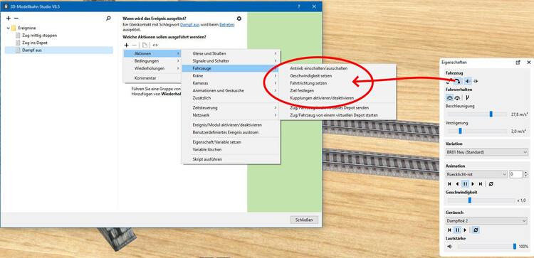

Dampfpartikel aktivieren/deaktiveren *** GELÖST ***
Shantyman antwortete auf Shantymans Thema in Fragen zur Steuerung
Danke Brummi, genau das habe ich gesucht und nicht gefunden und deshalb vermisst. Mache Dinge sind halt in der EV so kompliziert versteckt. Nun kann es weiter gehen... VG und schöne Weihnacht und einen guten Rutsch. -

Shantyman hat Thema erstellt in Fragen zur Steuerung
Hallo Neo, es wäre schön wenn man die Dampfpartikel über die EV aktivieren bzw. deaktivieren kann und nicht diese Steuerung über Antrieb an/aus geschaltet ist. Kupplung aktivieren/deaktiveren geht ja auch über die EV. Es macht keinen Sinn den Antrieb vor einem Tunnel abzuschalten damit die Dampfpartikel deaktiviert sind, denn diese sollen nicht durch die Geländeoberflche sichtbar sein. Auf der anderen Seite wenn die Dampflok vor einem Tunnen gestoppt wird, kann auch kein Dampf durch den Tunnel nach oben entweichen 😂 Schöne Weihnachtstage und ein gutes neues Jahr 2024 -

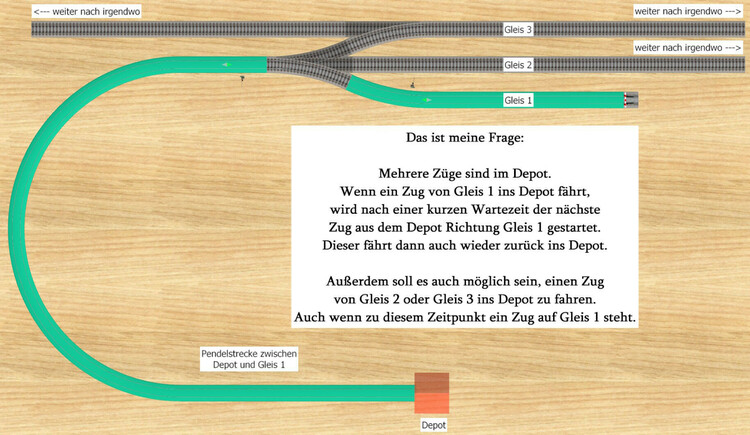

Fahrstraßen-Problem (oder ich bin zu blöde)
Moin Goetz, erst einmal vielen Dank. Ich hatte da wohl einen riesen Denkfehler begangen. Meine Überlegung ging in die Richtung, wenn ein Zug vom Depot nach Gleis 1 fährt und da angekommen ist das die FS aktiv bleibt. Somit wäre dann ja auch die Dreiwegweiche für dieses Strecke verriegelt und ein Weg von Gleis 2 oder Gleis 3 versperrt. Bei deiner Lösung wäre es nun möglich das ein Zug von Gleis 2 ins Depot fährt, wärend ein anderer Zug auf Gleis 1 steht. Ich muß dann nur noch Abfragen (prüfen) ob Gleis 1 belegt ist. Wenn das der Fall ist, dann darf kein neuer Zug vom Depot Richtung Gleis 1 starten. Manchmal sieht man den Wald vor lauter Bäumen nicht 🤦♂️ VG Stephan -
Moin zusammen, ich brauche einmal etwas Expertenhilfe bei der Einrichtung von Fahrtstraßen. Beschreibung zum Problem ist auf dem Screenshot ersichtlich. Vielen Dank im voraus. Pendelstrecke.mbp
