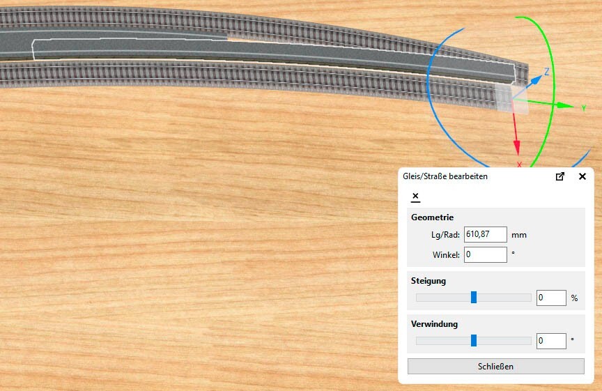

Der Bahnsteig wurde am Gleis ausgerichtet (Pfad folgen). In unregelmäßigen Abständen erzeugt die Pfad folgen-Funktion zwar in der Darstellung ein korrektes Ergebnis, wenn man aber die Kurve im gezeigten Beispiel mittels Gizmo anpassen möchte (zum Beispiel in Y-Richtung mittels Handle verschieben), behandelt das Programm die zu bearbeitende Kurve wie eine Gerade. Gleichfalls wird sie im Eigenschaftsfenster als solche dargestellt. Dies tritt sowohl zeitlich (im Verlauf der Programmnutzung) unregelmäßig als auch willkürlich über alle Verkehrswegarten hinweg auf.

Problem ist hierbei nicht, dass es gar nicht funktioniert, sondern dass es mitunter nicht funktioniert. Manchmal wird es nach einem Neustart des Programmes korrekt angezeigt und lässt sich entsprechend bearbeiten, manchmal nicht. In Deiner Test-Anlage ist's wiederum korrekt gebogen – wird aber genauso wie oben im Screenshot angezeigt und lässt sich nicht als Kurve, sondern nur als Gerade bearbeiten.
Das selbe habe ich bei Straßen bemerkt. Ebenso werden erstellte Abzweigungen im nachhinein nicht mehr ordnungsgemäß beim bearbeiten angezeigt bzw. überhaupt nicht angezeigt
