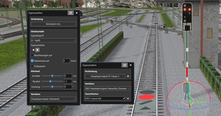

habe ein Beispiel von Phrontistes (Small City von mvdb11 angepasst von Phrontistes) zerlegt bzw. für meine Versuche um 1 Depot und 1 zusätzlichen Bahnhof ergänzt - habe auf Gleis 1 von Bahnhof Bergheim einen Personenzug mit Timer "mittig zum Bahnhof" zum Stehen gebracht bzw. fährt auch wieder richtig an - soweit so gut - habe trotzdem eine Frage - Fahrstrassen sind angelegt - aber die Signale, obwohl sie als Langsamfahrt in der FS eingestellt sind, zeigen bei Einfahrt bzw. Ausfahrt nur Halt bzw. Fahrt an - nicht jedoch "Langsamfahrt"
Hat jemand für mich bitte eine Erklärung bzw. Tipp was ich falsch gemacht habe, DANKE im voraus

Hallo Gerhard,
du hast die Kontroll-Lampen mit den Signalen verbunden. Diese Lampen sind Signale mit zwei Stellungen und verhindern damit die korrekte Anzeige am Formsignal.
Hallo @GKK,
Wenn Du ein Signal mit mehreren Stellungen verwendest musst Du auch eine passende Anzeige mit mehreren Stellungen verwenden. Siehe Bild. So mach Ich es immer. Ist nur ein Vorschlag. Soweit Ich weis Besitzen Kontroll-Lampen aus dem Katalog nur 2 Stellungen. Wie @Roter Brummer schon schrieb verhinderst Du damit eine korrekte Anzeige. Ich hoffe das Hilft Dir etwas.
Gruß Christian

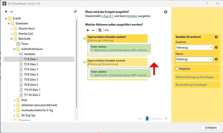

mir ist noch aufgefallen, dass Dir wohl ein Eintrag in der EV verrutscht ist.

Das wäre z.B. das GBS-Signal F85B4B0D-0A79-43C4-869E-46303CA581DD, welches über drei Stellungen verfügt.
vor 14 Minuten schrieb Phrontistes:
Das ist richtig. In der Situation ist das natürlich angebracht. Meine Version ist ja auch nur ein Beispiel mit einem Hauptsignal das ja auch über mehrere Stellungen verfügt.

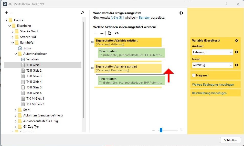

danke für eure Hilfe/Erklärungen, werde das GBS-Signal für meine Kontrolle (sichtbar) verwenden, ja @streit_ross danke auch für den Hinweis, EV-Eintrag sollte über der Linie sein und war auch falsch - sollte "Timer stoppen" auslösen.
