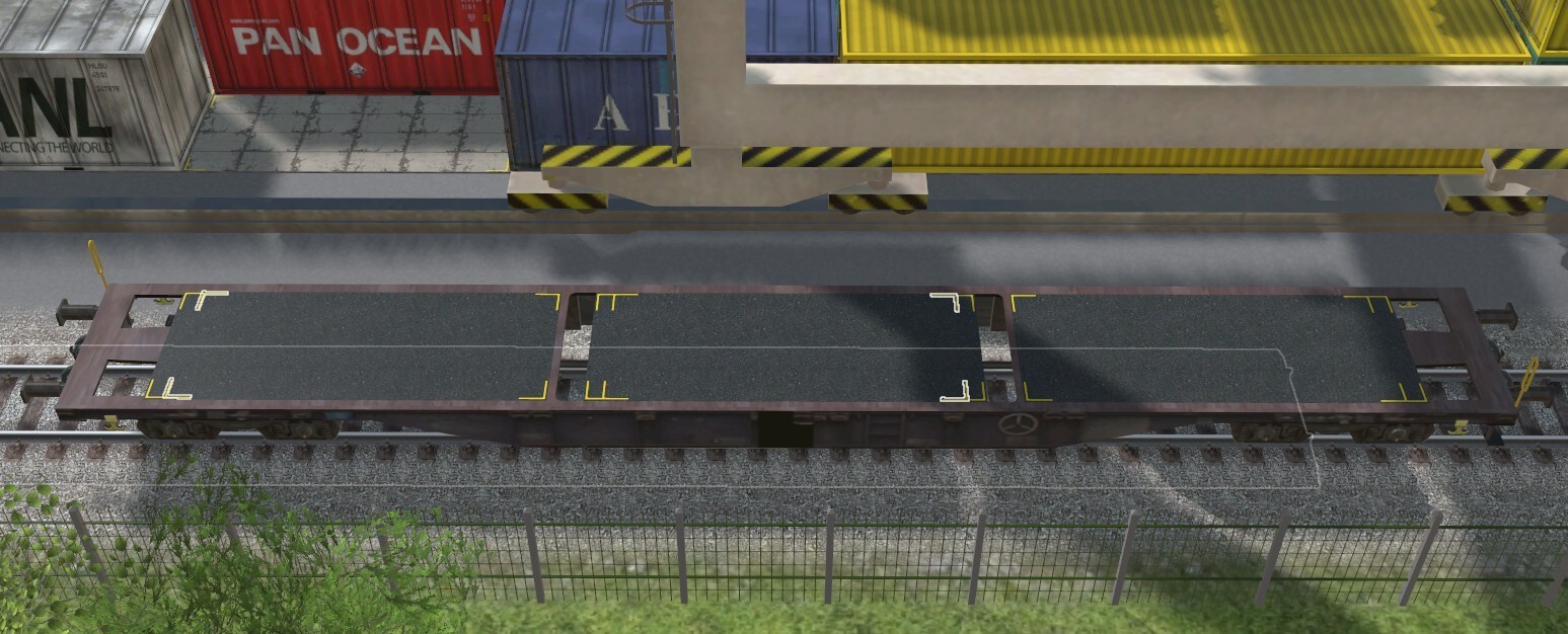

Ich habe hier auf Brummis Container-Terminal Diorama frei Schnauze drei 20" Abstellflächen und zwei 40" Abstellflächen auf den Waggon gesetzt und mit dem Waggon verknüpft (nicht gruppiert!)
Die Flächen überlappen und ich kann mit dem Kran Container auf jeder dieser fünf Flächen absetzen.
Zur besseren Unterscheidung habe ich für den Screenshot die drei 20" Flächen mit der Asphalt Textur versehen und die zwei 40" Flächen auf transparent gesetzt.
Die linke der zwei 40" Flächen habe ich ausgewählt, damit ihre Ecken weiß hervorgehoben werden.

zunächst einmal hatte ich einen falschen Begriff gewählt (gruppieren), natürlich hatte ich die Stellflächen verknüpft. Nun habe ich es geschafft einen Wagon mit drei 20" Stellflächen und einen einer 40" + 20" Stellfläche anzulegen. Der Kran kommt auch damit zurecht. Es ist zwar etwas tricki die Container zu positionieren aber es geht über die Koordinaten und dem Gysmo. Überlappen lassen möchte ich die Stellflächen nicht, ich werde mir verschieden Wagons nach dem beschriebenen Schema 40" + 20" und mit drei mal 20" anlegen. Denn ich finde die Container sind si leichter zu händeln.
