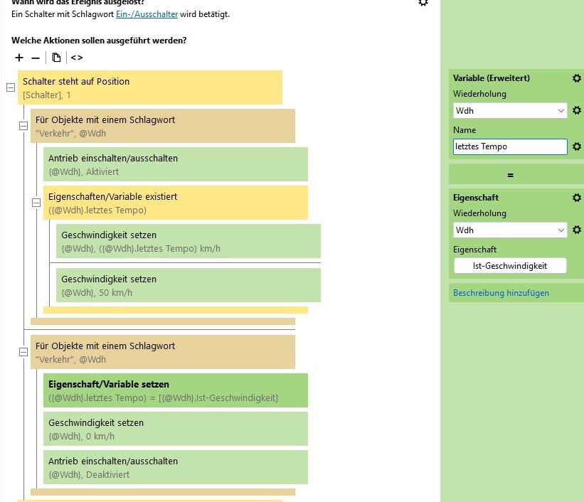

Hallo @Thomas_103 ,
hier ein EV-Schnippsel, das die Ereignisse bezgl. des Schalters beinhaltet:
Beim Einschalten (=alles Starten) wird bei allen Objekten mit Schlagwort "Verkehr" der Antrieb eingeschaltet. Sofern beim Fahrzeug die Variable "letztes Tempo" existiert, wird das Fahrzeug auf diese Geschwindigkeit gebracht und falls nicht hier auf einen Wert von 50 km/h (kann natürlich auch ein anderer sein).
Beim Ausschalten (=alles stoppen) wird bei allen Objekten mit Schlagwort "Verkehr" die aktuelle Geschwindigkeit in der Variablen "letztes Tempo" des Fahrzeugs gespeichert. Dann wird das Fahrzeug gestoppt und der Antrieb ausgeschaltet.
Wolfgang

Danke Wolfgang ich teste es dann mal.
