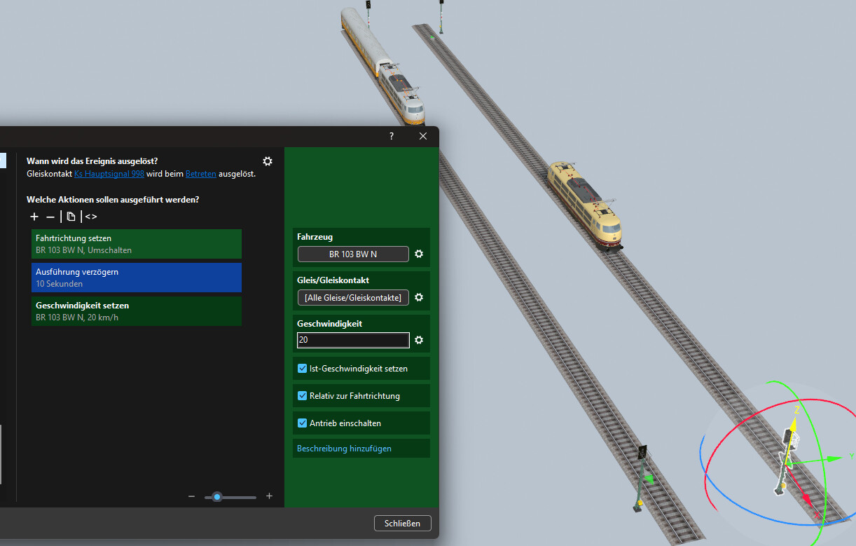

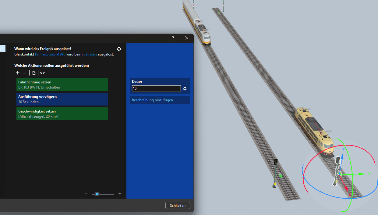

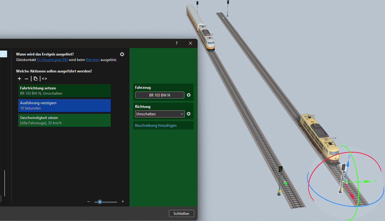

Moin Götz @Goetz ,
folgende Ereignisse hab ich eingestellt:
Die Ereignisse sind auf beiden Schienensträngen identisch. Ohne Wagen (nur mit Lok) funzt es auf beiden Strängen, setze ich einen Wagen ein, ändert sich die Fahrtrichtung nicht mehr. Die Lok beschleunigt in die gleiche Richtung, in der sie zuvor fuhr.
Gruß,
Vossi
Hallo Vossi,
setz mal bitte zur Probe eine Verzögerung von einer Sekunde vor die Umschaltung der Fahrtrichtung.
Begründung: In dem Augenblick, wenn der Kontakt berührt (und ausgelöst) wird, steht der Zugverband noch nicht vollständig.
Wenn Waggons dran hängen, muss der Zug wirklich zum Stillstand kommen, bevor du die Fahrtrichtung ändern kannst. Sonst ziehen die Waggons (mit ihrem eigenen Schwung) den Zug weiter in die alte Richtung und heben damit den Wechsel der Fahrtrichtung wieder auf.
Bearbeitet von Goetz
Begründung nachgereicht.
Hallo Vossi
Du kannst auf das Fahrtrichtung umstellen auch verzichten wenn du die Geschwindigkeit negativ setzt.
Gruss
Sintbert
So meine Herren @Goetz und @Sintbert ,
beide Vorschläge funzen wunderbar, vielen Dank dafür! (y)
